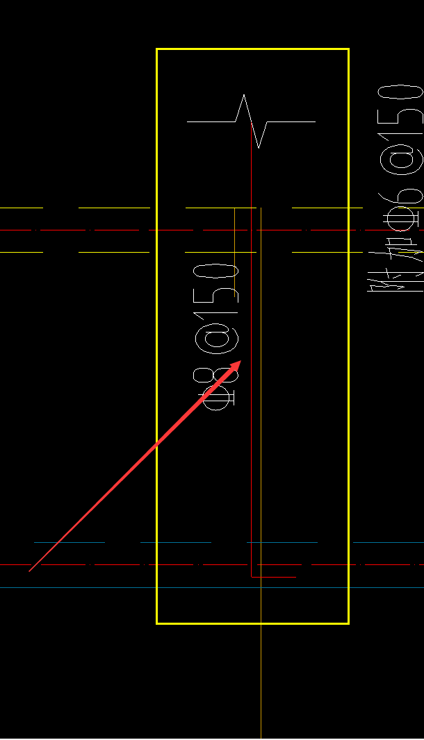

  • 請(qǐng)問(wèn)下圖中黃圈內(nèi)的鋼筋是什么意思
    下圖中
我來(lái)答  邀請(qǐng)別人來(lái)回答
 提醒提問(wèn)者
全部回答 (5) 首答僅用{{minutesHtml}}
  • 跨板受力筋,斷開(kāi)處伸到對(duì)面
    2021-12-26 10:13:35
  • 這是跨板受力筋,通道板邊沿。
    廣聯(lián)達(dá)服務(wù)新干線
    2021-12-26 10:13:57
  • 延伸符號(hào),用跨板受力筋,表示延長(zhǎng)到對(duì)邊支座,
    2021-12-26 10:14:18
  • 跨板受力筋
    2021-12-26 10:20:39
  • 你好,第一張圖這個(gè)你按照“跨板受力筋”進(jìn)行定義和繪制。(符號(hào)表示此跨滿布)
    2021-12-26 11:30:02
