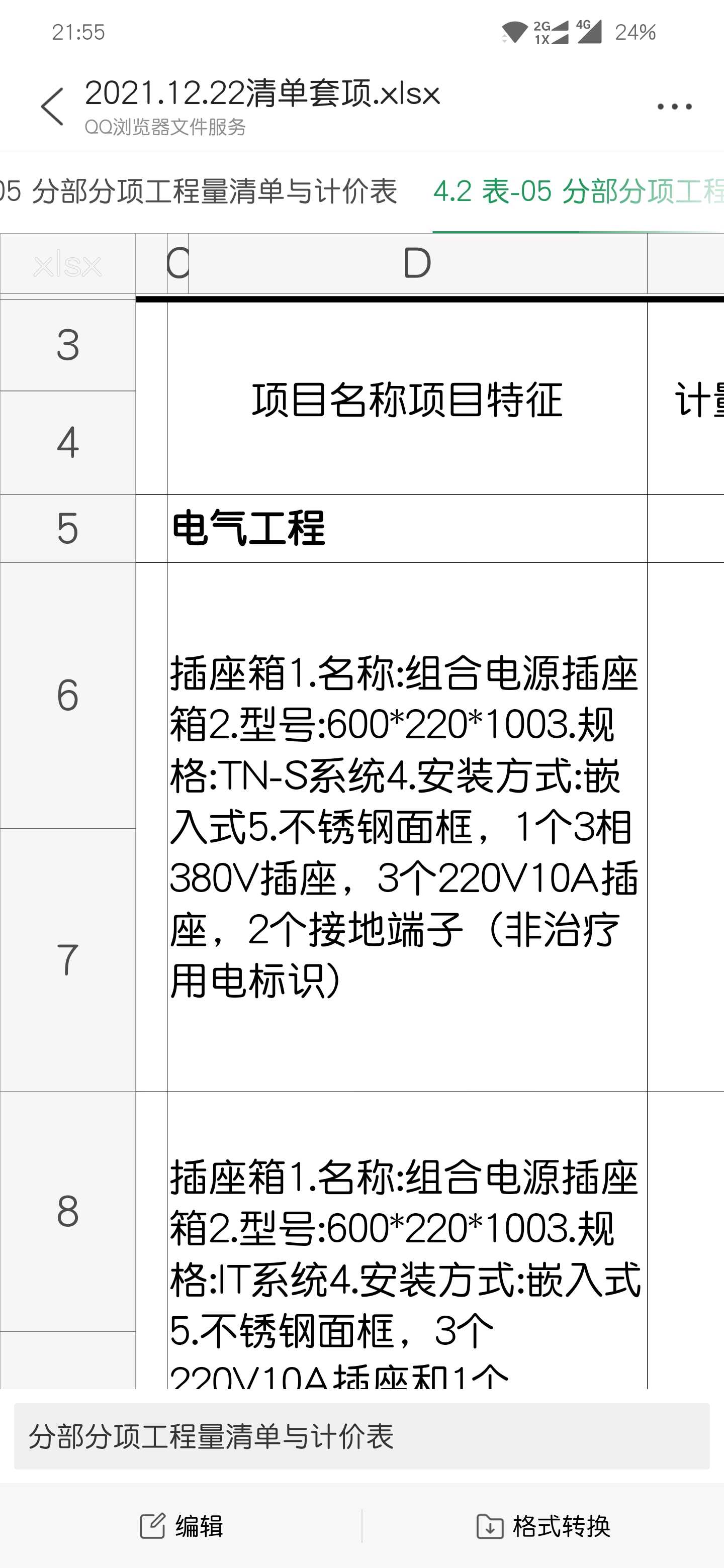

劉知鑫 2021-12-23 21:59:16 | 山東省 安裝 | 533查看 2回答
張年春 黃金專家
答題: 51741 被贊: 54062
套用插座箱就可以了,其余的都市插座箱之內的
2021-12-23 22:37:13
杜鵑 專家
答題: 35991 被贊: 6300
不用,插座箱是成套的
2021-12-24 09:04:27
