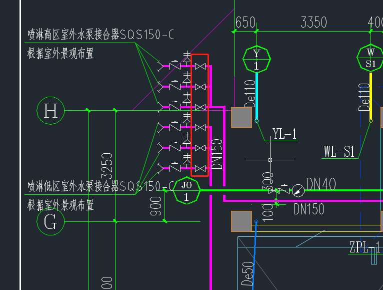

  • 老師們好,幫看一下下面這個(gè)圖里的截止閥
    標(biāo)注
    途中紅框內(nèi)的截止閥,沒(méi)有做標(biāo)注,從管道看的話是150,實(shí)際應(yīng)該是多少規(guī)格的?

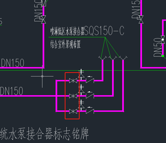

    框內(nèi)
    在平面圖中圖塊又變成閘閥了。。 到底是哪種呀。。

    首先,水泵接合器上的這個(gè)閥門(mén)應(yīng)該是閘閥。其次,如果你在算量的話,消防水泵接合器通常是以套來(lái)計(jì)數(shù)的。也就是說(shuō)你算量的時(shí)候記取3套水泵接合器就行了,這上面的閥門(mén)是配套的,無(wú)需重復(fù)記取。最后,這個(gè)規(guī)格確實(shí)應(yīng)該是DN150的。

  • 實(shí)際應(yīng)該是150規(guī)格的
    2021-12-23 09:16:01
  • 同管道管徑
    是同一個(gè)位置嗎?
    首次提交 2021-12-23 09:17:07  最近修改2021-12-23 09:25:50 (修改過(guò)1次)
  • 是150的
    2021-12-23 09:59:05
  • 跟水泵接合器是一套的,DN150的,不用單獨(dú)計(jì)取,一般這個(gè)是閘閥不是截止閥。
    2021-12-23 11:42:03
