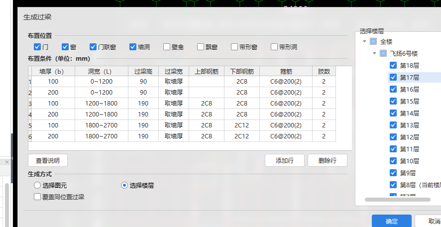

  • 過梁中C10的鋼筋量怎么來的
    過梁梁中
  • 你好:看一下過梁其它鋼筋里面是否有沒有刪除的鋼筋。
