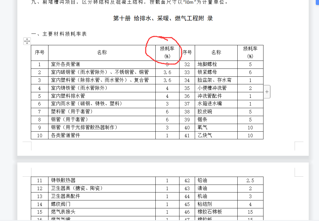

是不是在對應的定額子目下已經包含了損耗率,套定額不需要再計算一次,然后編入定額中?

對應的定額子目下已經包含了損耗率,工程量不需要再考慮;

是的 打開你的人材機 你會看到含量 就是對應的損耗
2021-12-22 16:38:41
山東省安裝工程材料消耗量
山東省安裝工程消耗量定額總說明關于材料消耗量解釋如下:以上解釋“括號中有一橫線者”這種材料的損耗率如何確定?舉例如下:帶形母線安裝子目2-127中矩形母線金具就是這種情況,若設計母線長度10米,金具2套,在輸入工程量時,金具是按2套輸入嗎?是否要考慮損耗?損耗率如何確定?工程量輸入界面如下:
