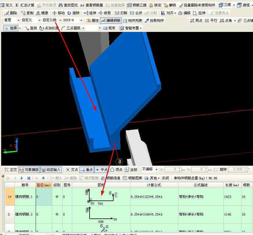

學無止盡 2021-12-22 14:58:59 | 湖北省 土建 | 477查看 2回答
陳工 鉆石專家
答題: 202865 被贊: 47812

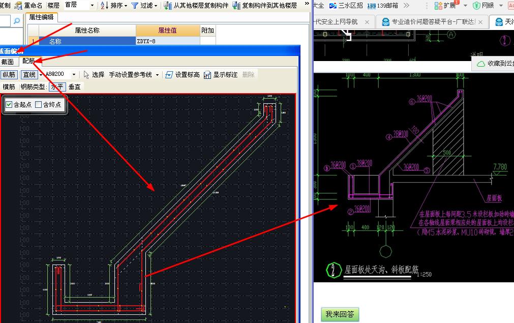

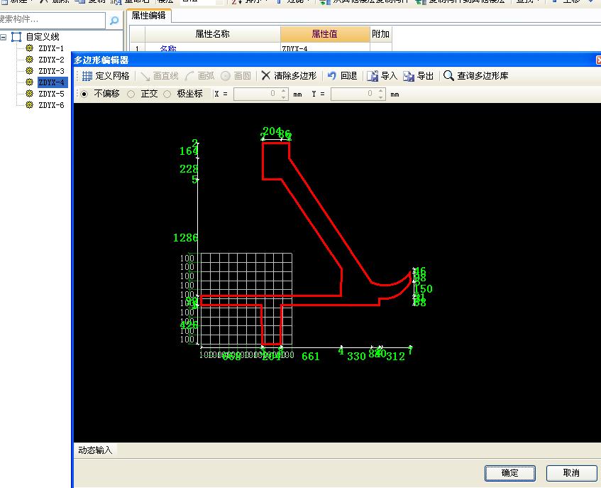

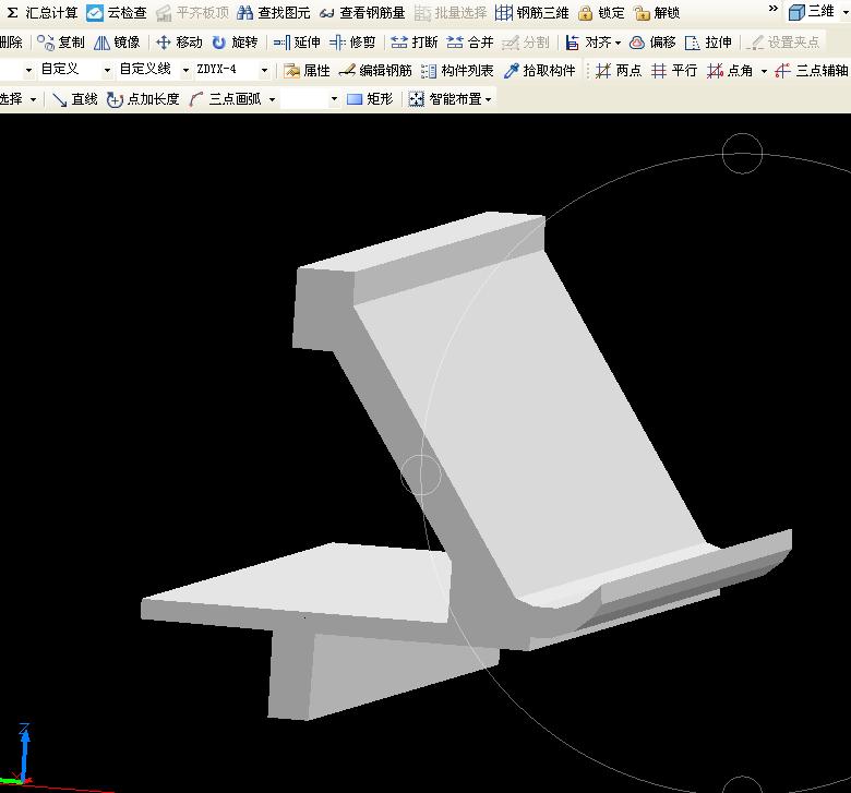

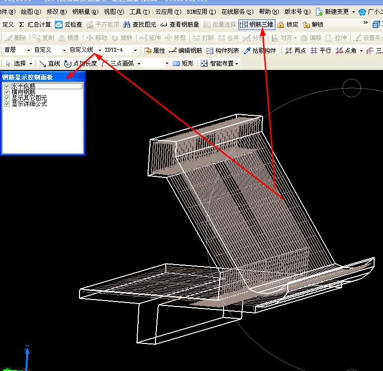

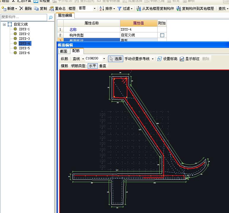

可以用自定義線畫的。
2021-12-22 15:02:11
雪花飄 飄 鉑金專家
答題: 37640 被贊: 8918
用異形挑檐定義。
2021-12-22 15:12:56

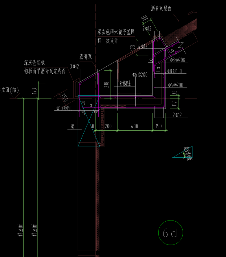

這種混凝土小構件用什么畫好 還帶鋼筋
這種構件用什么構件畫好,怎么布置鋼筋
這種屋面用什么構件組合畫好
這種構件用什么畫更好,還有鋼筋用什么布置最好
方便后面布置裝修,屋面這種構件用什么畫好點
