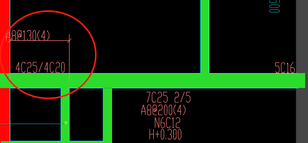

求助大神 2021-12-22 11:41:59 | 四川省 土建土建計量GTJ | 788查看 2回答

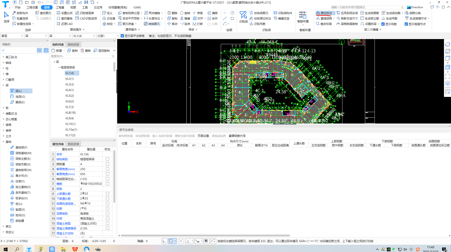

打開原位標注表格修改就可以了

按長度定義箍筋的間距

一段柱不同位置的箍筋不同怎么設置
一段柱不同位置的箍筋不同怎么設置,核芯區箍筋怎么設置
這種只有一跨的梁,某一段箍筋不同,該怎么設置呢?
基礎柱一段有箍筋一段沒有怎么解決?
一道梁中某一段箍筋不一樣如何設置
像這種一道梁中某一段的箍筋不一樣。如何設置
該梁只有一跨,但是有一部分箍筋與集中表注不同,這段不同的箍筋在廣聯達應該怎樣輸入呢?
