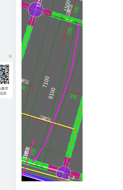

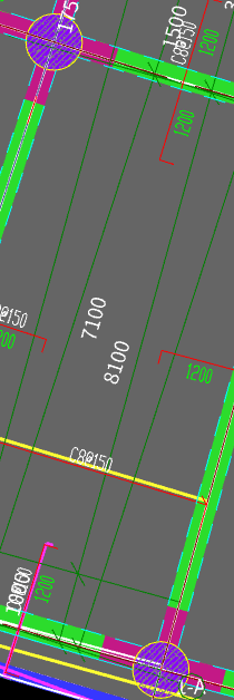

    老師,麻煩問一下 這塊板圖紙上只標注了一根底筋,還需不需要再布置成雙網雙向的受力筋?謝謝!底筋
    不要,只要再另畫一下垂直向的底筋

  • 查看說明,圖中所示負筋是否為附加鋼筋,如果是,則需要根據說明布置雙向面筋及另外一個方向的底筋;如果不是附加鋼筋,則只需根據說明布置另外一個方向底筋即可。
