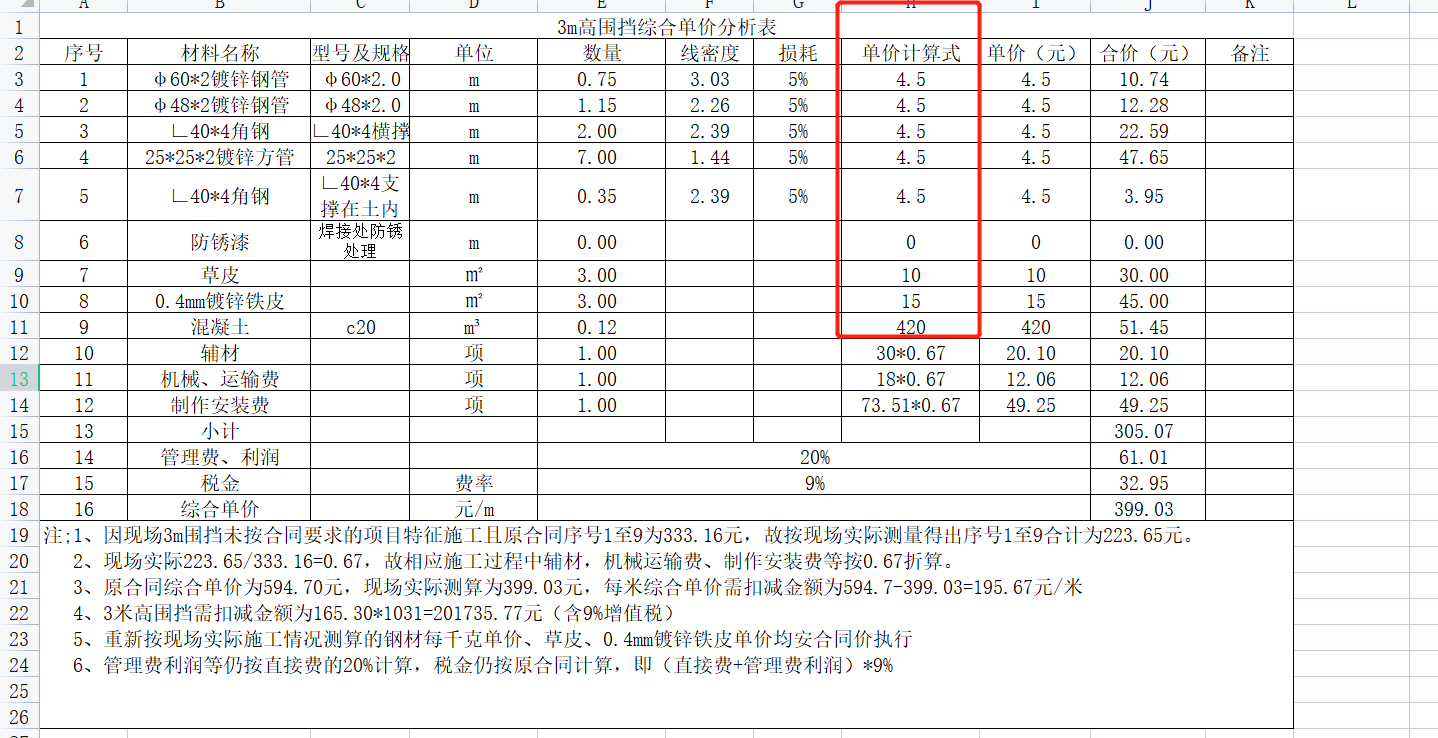

  • 不好意思,這個忘了,紅圈的位置是含稅價還是不含稅價呢?
    你取費表里稅率是9%,說明是一般納稅人,因此稅金之前行的所有金額中都不含稅金。
    2021-12-21 08:32:06
  • 不含稅單價
    2021-12-20 20:44:14
  • 不含稅。
    2021-12-20 20:55:18
  • 這個表是市場價綜合單價分析表,不是定額計價,所以價格含不含稅只有編制人知道;
