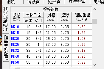

  • 電氣工程中的SC焊接鋼管,如果用信息價來換算價格多少/m,應該以哪個單重換算?
    重量換算電氣工程中的SC焊接鋼管,如果用信息價來換算價格多少/m,應該以哪個單重換算?是否應該以這個普通焊接鋼管理論重量換算?
    是以焊接鋼管理論重量換算
    2021-12-20 17:03:54
  • 1、按電線管的密度換算。
    2、普通焊接鋼管是水暖專業用的、承受壓力的管道。
    首次提交 2021-12-20 17:03:24  最近修改2021-12-20 17:05:18 (修改過2次)
  • 按鍍鋅管就行
    2021-12-20 17:04:08
