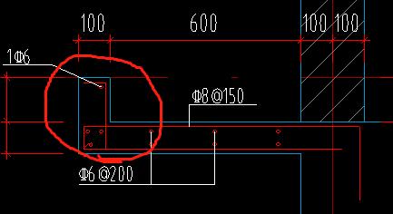

  • 您好,關于懸挑板上的紅色圈起來凸出來的一般用什么畫呢?
    挑板
  • 異形欄板,圈梁都行,量差不大就可以

  • 可以用圈梁畫
    也可以不畫,砼根據 規則 去確定 是單獨計算還是合并到板里
    鋼筋可以的屬性里的其他 鋼筋里去輸入就可以了
