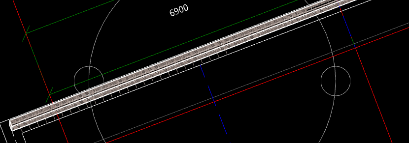

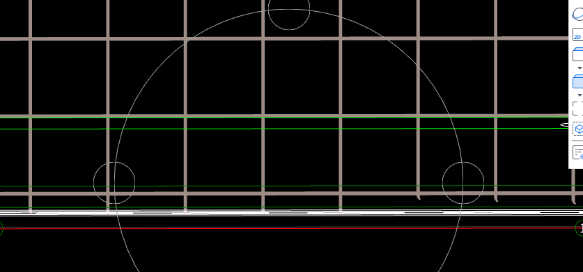

    下面第一張圖,是帶有一定坡度的屋面板(最頭上有一部分水平段),我準備在上面用剪力墻畫砼女兒墻。一樣的節點設置。第二、三張是在斜板上畫的,剪力墻垂直鋼筋下部鋼筋情況,有彎錨的是水平段,沒有彎錨的是有斜坡段。最后一張是沒有經過三點斜變的部位,剪力墻下部鋼筋情況(正常情況。)請教老師,帶有斜坡的這道軸線上怎么設置剪力墻剪力墻垂直鋼筋女兒墻答疑解惑
    設置一根梁調整好標高,然后在剪力墻的頂標高輸入頂梁底標高
