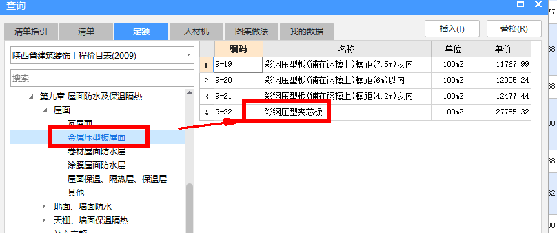

彩鋼板墻和彩綱板屋面

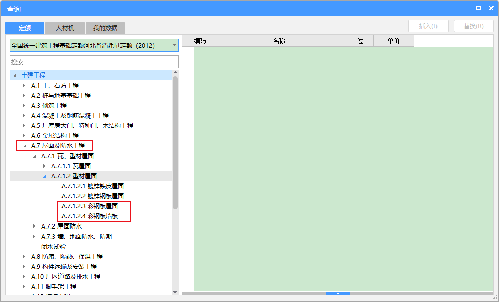

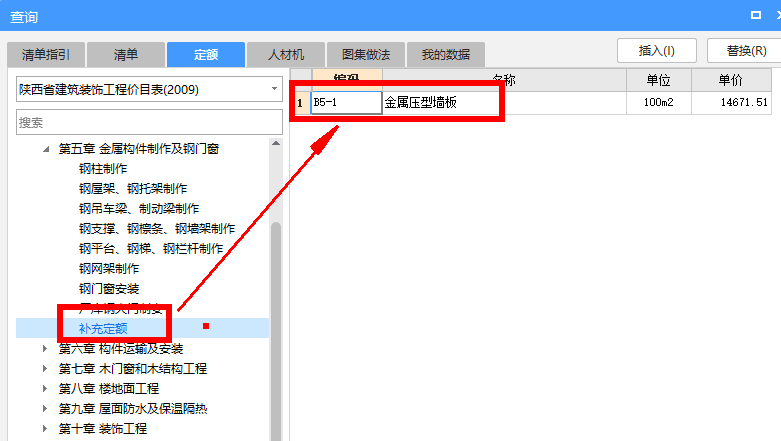

墻板和屋面彩鋼板安裝只能都套用屋面的。陜西墻面沒有彩鋼板墻板定額子目,也可以套鍍鋅鐵皮墻面定額子目,換主材還接近點。
