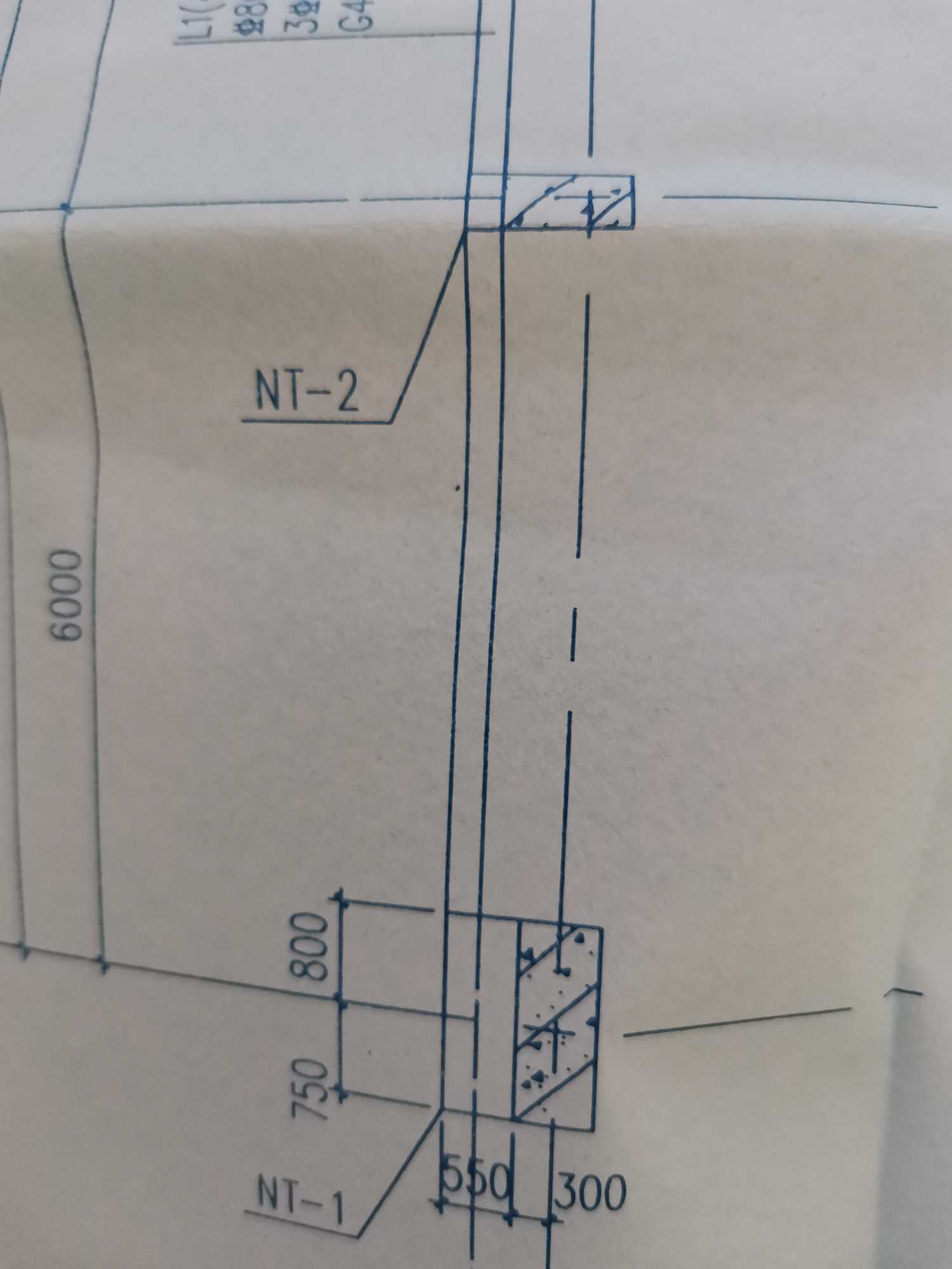

  • 梁配筋圖 NT是什么
    配筋圖
    是牛腿   砼的  NT是牛腿
    方法一:土建部分在土建表格輸入中設置,鋼筋在鋼筋表格輸入中設置。
    點擊藍色字體獲取詳細答案
    鋼筋表格輸入方法:工程量---表格輸入---鋼筋---添加構件---參數輸入---選擇圖集列表中的牛腿柱---修改參數---計算保存。如圖:
    配筋
    方法二:用異形梁定義布置,牛腿柱和梁布置時的標高要設置正確,牛腿的鋼筋可以在異形梁屬性列表中的【其它鋼筋】中輸入。如圖:

  • 要看設計圖說明,如果沒有說明,問一問設計員。
    2021-12-18 09:53:05
  • 是牛腿,找節點。
