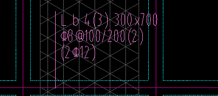

是的,這個是集中標注。
2021-12-18 09:34:53
鋼筋撐起半邊天 鉆石專家
答題: 155418 被贊: 49515
集中標注里輸入了,軟件里自動考慮布置了。
2021-12-18 09:35:35
陳工 鉆石專家
答題: 202920 被贊: 47828
是的,每跨都有,如果原位標注了本跨通長時,替換架立筋(2C12)。
2021-12-18 09:37:14
[]中括號里的是不是考慮為架立筋?(僅計算本跨還是整根梁都要算?)
請問老師,這樣的下部通長筋如何輸入在軟件里?(2C12)是上部通長筋還是架立筋?
幫忙看一下,該圖紙板大部分是不是沒有面筋,只有底筋和附加筋和跨版受力筋?架立筋?
集中標注填寫了架立筋后,原位標注上面會顯示嗎
識別的梁,集中標注已經識別了架立筋。然后我看到每根原位標注架立筋的位置有(2C12)。我是不是不能刪除這個原位標注。
平法標注括號里面什么意思
這個括號是什么意思,在另一跨也要有這個 2C12 嗎
