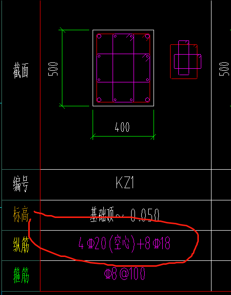

  • 這是啥意思 第一次遇到

  • 經常遇到有這樣的更明確的說明鋼筋所處位置

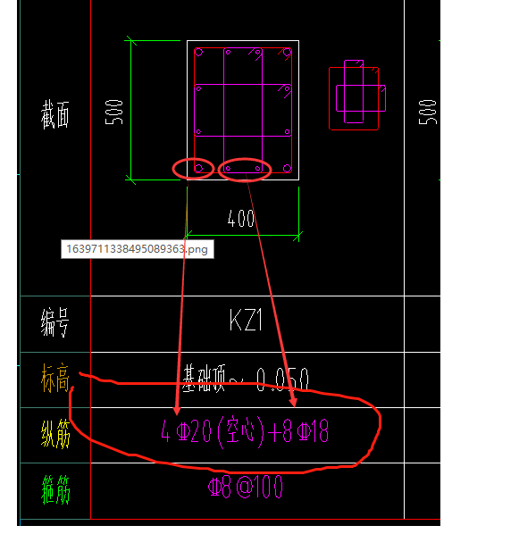

  • 角筋是4C20,中間鋼筋為8C18
    2021-12-17 11:25:19
  • 4C20是角筋,8C18是邊筋。
    2021-12-17 11:25:48
  • 前邊是角筋 后邊是邊筋
    2021-12-17 11:28:34
  • 上面柱大樣縱筋四個角是小圖圈就是空心的,其它鋼筋就是18的。
