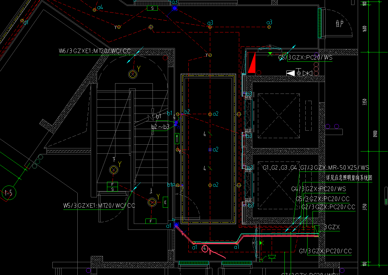

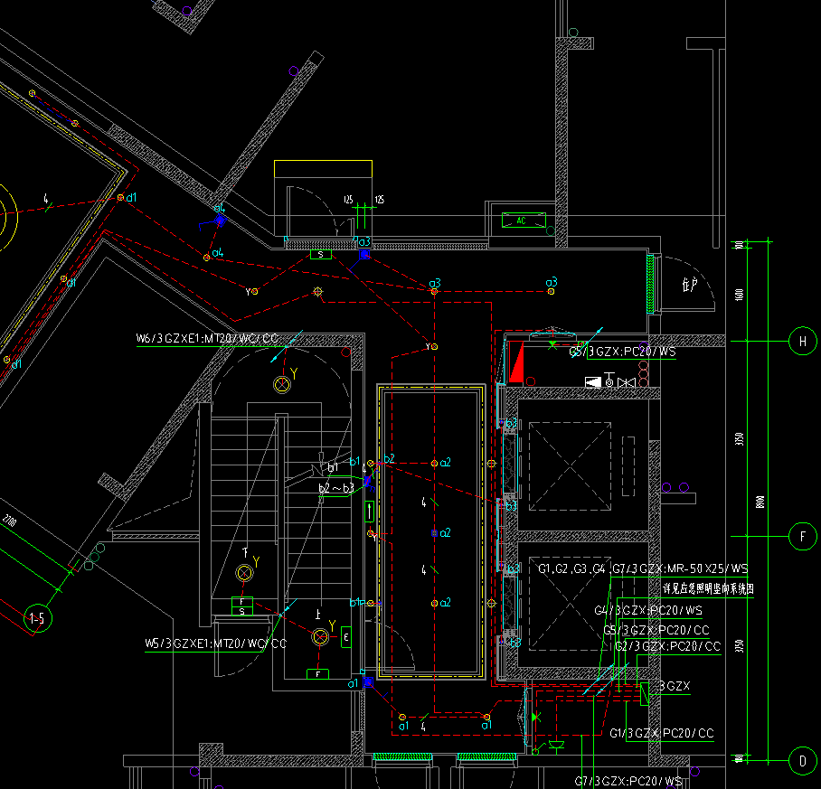

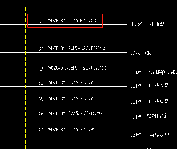

  • 各位專家 我畫了個連接燈具和開關,才連接了三條線,可視為什么平面圖是4條線呢求解
    配電箱
    接開關
    配電箱到燈具一條零線配電箱到開關一條進火線一條出火線到燈具。這樣連接對嘛。麻煩教下我配電箱接開關的接燈具是怎么接的謝謝
  • 火地零+從開關出來的控制線也得算進去啊

  • 照明配線從配電箱出線是3根,分別是零線、火線、地線,  首先敷設至燈具,但是從燈具到開關敷設的時候是火線,比如一個燈具到一個單聯開關的配線是從燈具去一根火線,從開關返回到燈具需要一根控制線,那么從開關到燈具就是管內就是兩根線,控制線+火線。控制線是學名,其實控制線也是火線。進入開關的火線是一直有電的,但是你需要控制燈的亮和滅,那么就要控制這根火線有電還是沒電,從開關返回到燈具的這個線就是被開關控制的火線,如果開關開了 那么返回燈具的這根火線就有電了,如果開關關了那么返回燈具的火線就沒電了。零線只需要在燈的位置燈帶火線回來就行。  如果燈具連燈具的管中 是4個根線 那么說明這根管中有一根控制線。如果從燈具去往雙聯開關,那么管中就是三根線,一根火線,雙聯開關的兩根控制線。廣聯達服務新干線
