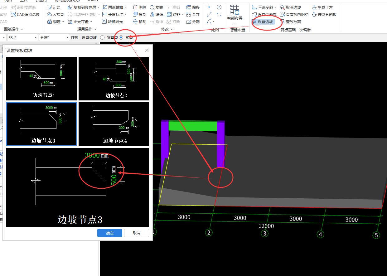

大川的何 2021-12-17 10:08:25 | 湖北省 土建 | 417查看 1回答
2021-12-17 11:00:06 補充
GXZ 鉆石專家
答題: 233912 被贊: 44510
下面可以用筏板布置,設置它的邊坡,上面的定義異形梁,斜鋼筋在屬性其它箍筋里編輯
不是往兩邊斜的吧

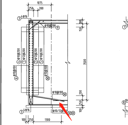

這種筏板鋼筋要怎么布置呀
各位老師,請問這種筏板大樣怎么處理?
2023-06-01 15:32:11 補充感覺用筏板布置左邊厚的板鋼筋不好處理啊

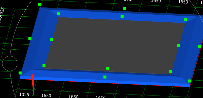

請問 這種不同高差 不同厚度的筏板怎么畫
請問這種筏板要怎么布置?
老師,這種類型的圖形該怎么畫,用筏板定義嗎?鋼筋怎么布置?可以詳細指教一下嗎
我用筏板和剪力墻定義 但是鋼筋不太對,基礎筏板是分成一塊一塊拼合,下方是用剪力墻設置成斜墻和基礎筏板畫還是用集水坑畫 剪力墻上部加密部分的鋼筋怎么設置,請老師指教,謝謝了
