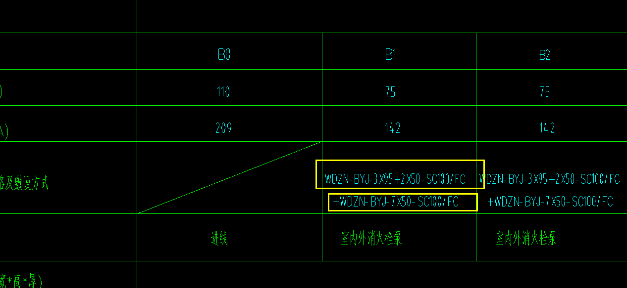

  • 請問WDZN-BYJ-3X95+2X50是電線還是電纜?
    請問WDZN-BYJ-3X95+2X50是電線還是電纜?答疑解惑
全部回答 (7) 首答僅用{{minutesHtml}}
  • 電線
    2021-12-16 11:37:07
  • BYJ=交聯聚乙烯絕緣(銅芯)電線
    2021-12-16 11:39:40
  • 建議按照電纜,1、咨詢下國網電纜,他們回復類似此種電線需要特殊定制,和電纜規格一樣的。2、按照安裝計量規格型號 應該是電線的。
    2021-12-16 11:41:09
  • 是電線
    是三根95和二根50的電線
    首次提交 2021-12-16 11:45:47  最近修改2021-12-16 11:46:50 (修改過1次)
  • 是電線
    2021-12-17 16:46:25
  • 是電線
    2022-01-27 20:08:16
  • 是三根95和二根50的電線
    2023-01-07 22:41:51
