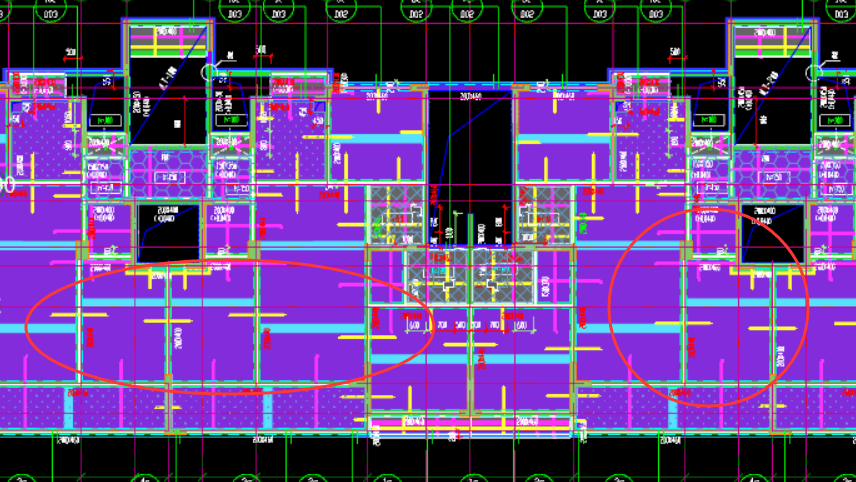

  • 請問畫紅線里面就不用布置受力筋的把?
    受力筋請問畫
    底筋雙向布置。再加板支座負筋。
    2021-12-16 09:34:19
  • 有面筋,要布的
    2021-12-16 09:33:33

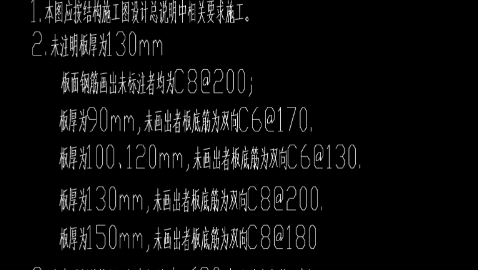

  • 一般板的受力鋼筋都是有面筋和底筋的
    圖上一般畫出來面筋
    沒畫出來的就在說明中補充了
    而且面筋和底筋的畫法也不一樣
