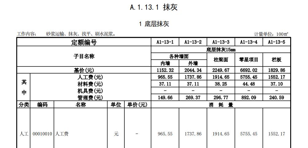

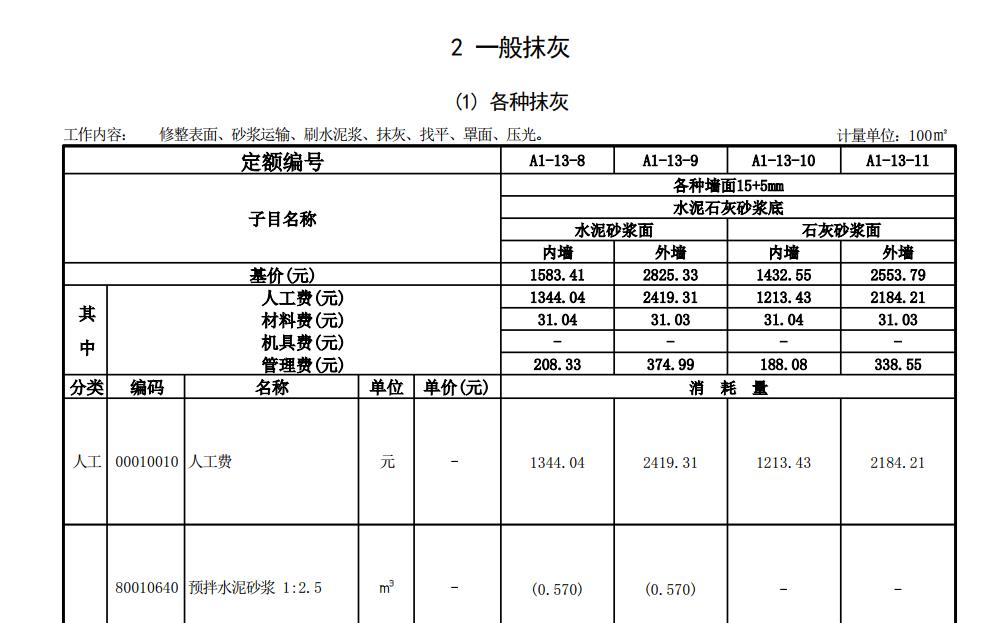

  • 我們新砌墻灰是用底層抹灰還是一般抹灰呢?想選用一般抹灰,不知可以嗎,請教老師
    抹灰
    你好。要看抹灰的要求,表面要求壓光的就套一般抹灰。通常抹灰后要貼瓷磚的套底層抹灰,抹灰后油漆的套一般抹灰。
