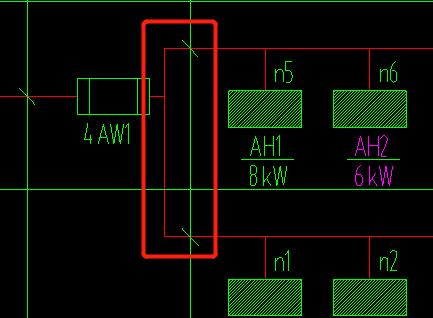

  • 電表箱
    管線
    框出
    不太明白這個范圍,此范圍的意思第一張圖中框出的管線是否計算
    計算,意思除了電表箱以外,后面的所有工程。即電表箱出線至戶箱,戶箱后的照明插座等
    2021-12-15 16:13:37
  • 電表箱后都是需要 計算的
    2021-12-15 16:14:01
  • 表箱(不含此箱)到每戶的配電箱,再到燈具開關插座末端的  配管配線等。電表箱不在施工范圍。
    2021-12-15 16:15:44
  • 4AW1不計算,計算4AW1出線和末端設備
