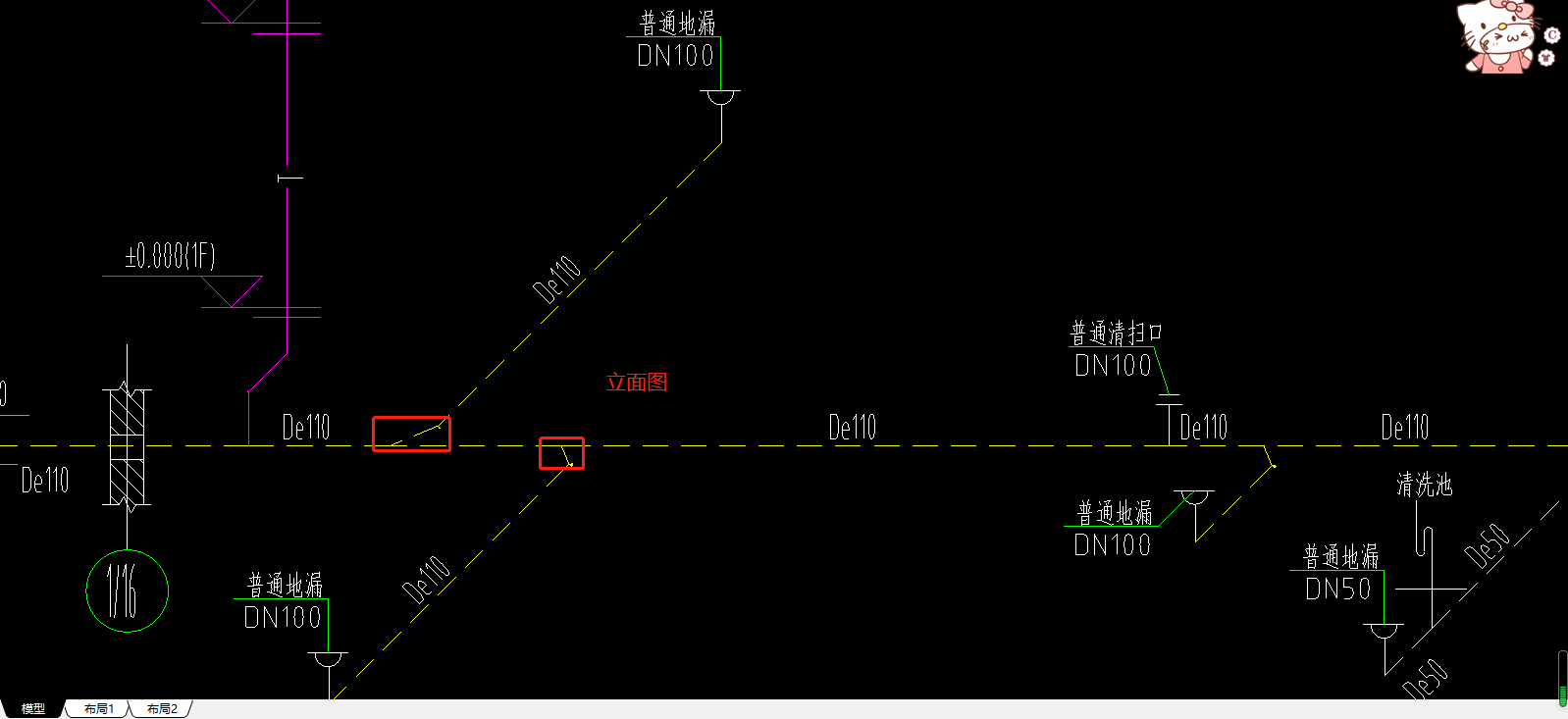

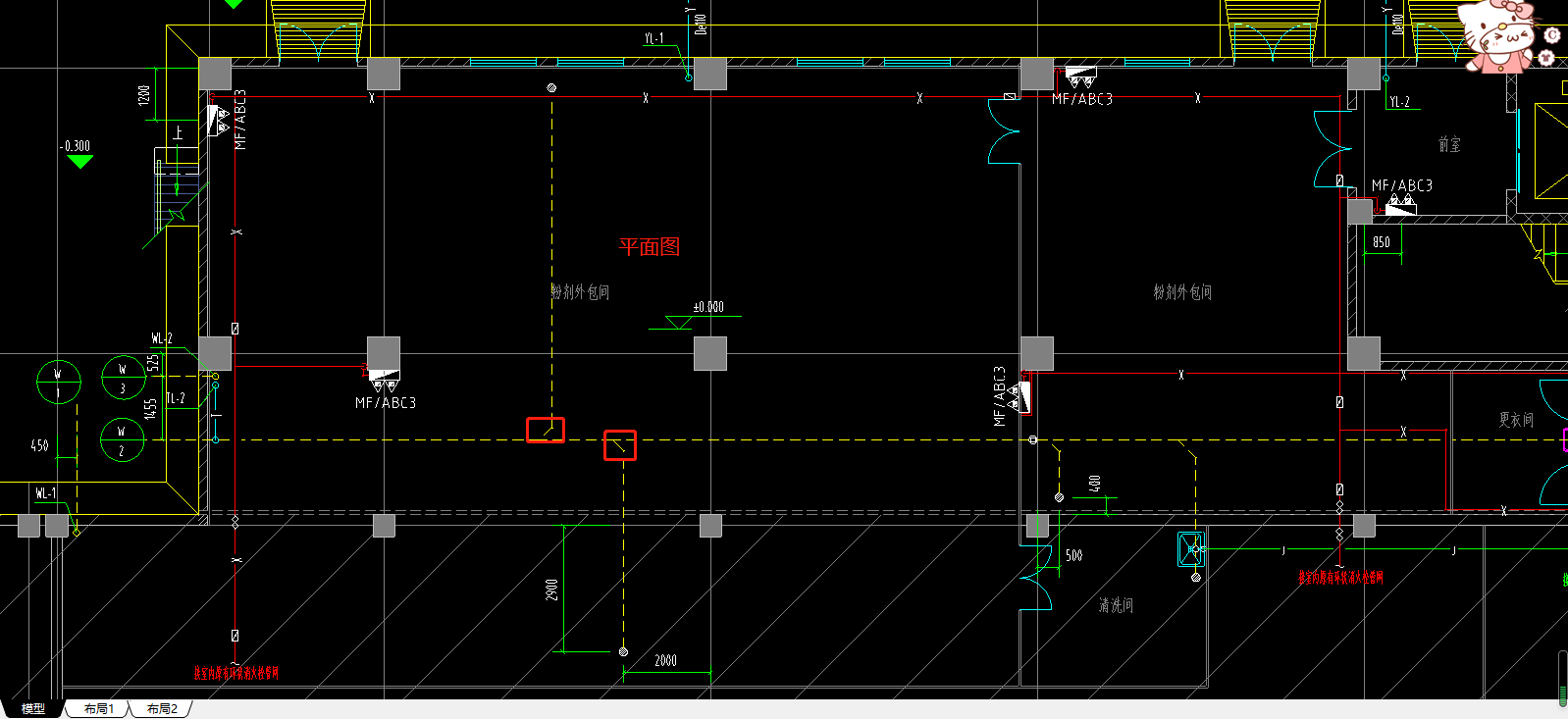

JIA 2021-12-15 08:29:07 | 河北省 安裝 | 1823查看 4回答
大家廣聯 鉆石專家
答題: 198146 被贊: 123202
這個位置的管是斜著安裝的,以利于水排出
2021-12-15 08:30:48
幸福像花一樣 鉆石專家
答題: 128170 被贊: 30832
順水三通
2021-12-15 08:34:14
北龍湖 鉑金專家
答題: 20983 被贊: 4985
順水三通或者斜三通。
2021-12-15 08:53:42
杜鵑 專家
答題: 35991 被贊: 6300
三通
