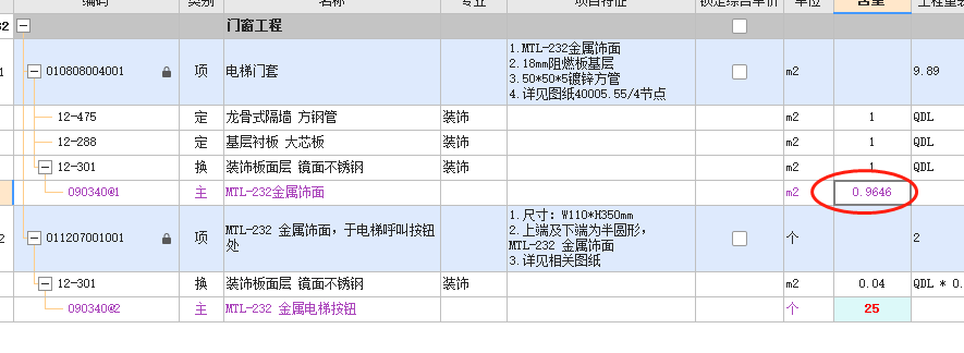

o.x 2021-12-14 18:59:54 | 北京市 計價軟件GBQ4.0 | 445查看 3回答
輕舟淡月 鉑金專家
答題: 76852 被贊: 18901
這個定額下應該還有其它材料,比如邊條之類的,飾面板的定額子目里的含量是考慮了扣除其它材料后的用量的
2021-12-14 19:01:28
懂點裝修 白銀專家
答題: 63785 被贊: 9874
不用管含量,電梯門套是成品,組價時可以調整單價。
2021-12-14 19:02:17
凱莉婭 專家
答題: 5187 被贊: 1280
不用管含量 他們也是綜合考慮的
2021-12-14 19:12:29
