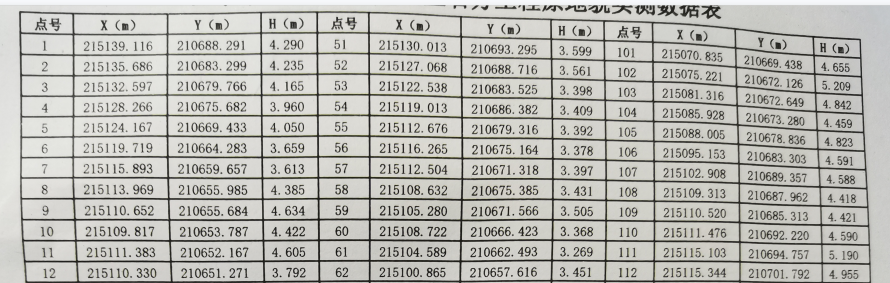

  • 像這樣的是土方算量是怎么算法呢?麻煩指教下謝謝
    土方算量
  • 得知道原點的坐標和設(shè)計標高,現(xiàn)在的數(shù)據(jù)算不了
    2021-12-14 17:21:27
  • 這是點位標高測量,
    如果測的是原始地面標高,再根據(jù)設(shè)計圖紙的開挖標高,就可以計算平整場地或挖方量了。
    計算就是根據(jù)X\\Y坐標計算出點位間距,形成方格網(wǎng),按方格法計算土方量。
