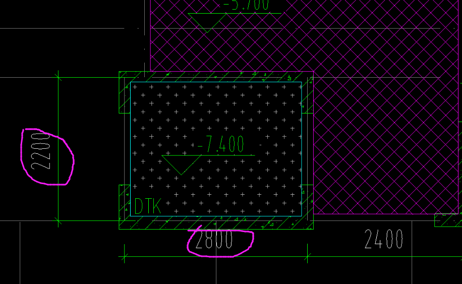

無心 2021-12-14 14:56:36 | 山東省 土建 | 426查看 2回答
天海一線 黃金專家
答題: 42495 被贊: 8972
2800和2200都需要扣除墻體厚度
2021-12-14 14:58:28
nh 鉆石專家
答題: 135496 被贊: 27942
圖上標注尺寸了
