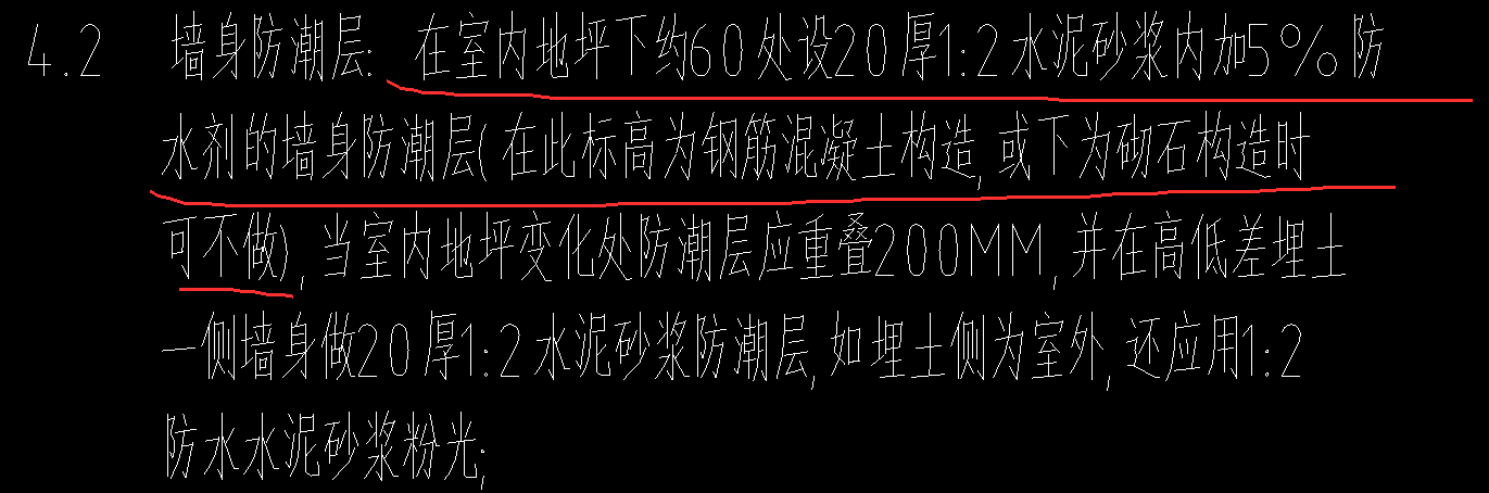

  • 請問這個防潮層怎么計算?
    基礎底標高是-1.2,防潮層起始位置是不是-0.06,那防潮層的高度是不是1.2-0.06m?
    起始位置
  • 不是
    2021-12-14 09:25:59
  • 這個標高就是-0.06處一層防潮砂漿,按布置墻的墻長乘以墻寬計算。他是抹在墻磚(-0.06處)的上表面的,不是墻的外立面。
    首次提交 2021-12-14 09:32:13  最近修改2021-12-14 09:33:31 (修改過1次)
  • 按面積計算
    2021-12-14 09:51:14
  • 不是的,在正負零以下60為起點標高,防潮層200厚鋼筋混凝土構造,
    2021-12-14 09:55:42
