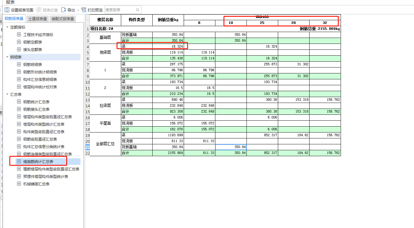

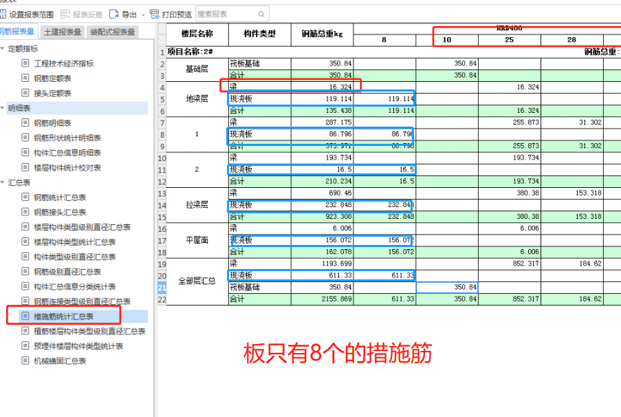

我說的是板鋼筋
鋼筋混凝土 白銀專家
答題: 26104 被贊: 21576
你看構件啊,你的板不就只有8圓的
首次提交 2021-12-13 16:36:02 最近修改2021-12-13 16:37:40 (修改過1次)
天海一線 黃金專家
答題: 42495 被贊: 8971
梁墊鐵也屬于措施筋
2021-12-13 16:36:15
