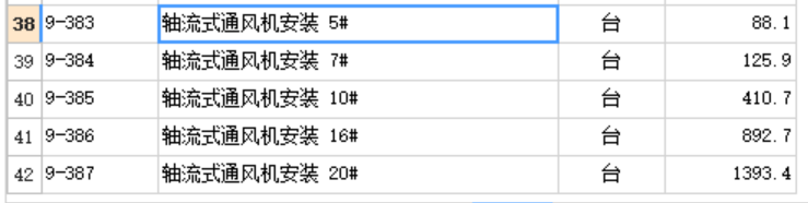

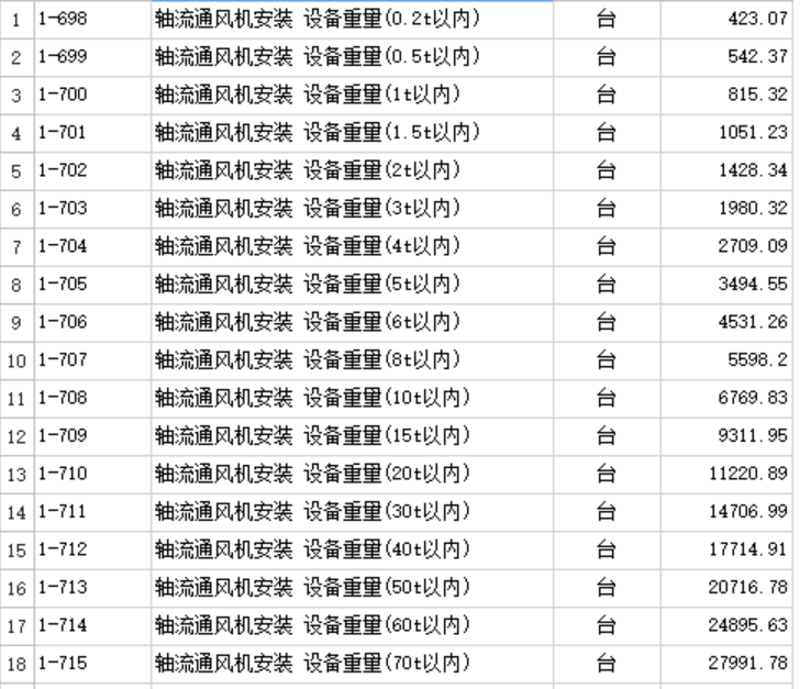

  • 這兩種軸流通風機的定額有什么不同?
    軸流通風機
    通風機
    1、一個為第九冊的風機安裝,一個是第一冊設備安裝的
    2、第九冊根據號數選擇也就是號數乘以100就是對應風機葉片的直徑,第一冊為按照重量計算的選擇定額子目的
    3、第九冊一般為民用通風空調使用的定額子目,第一冊為除此之外的風機設備安裝選擇的

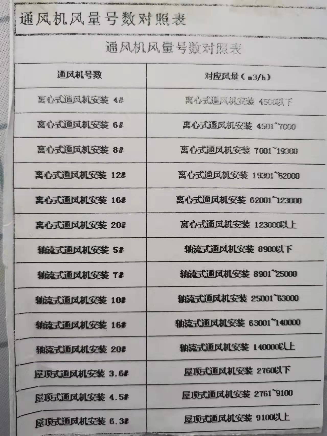

  • 帶#號的是按風量區分套定額,下面的是按重量區分套定額
    2021-12-13 16:24:24
  • 大小型號重量不一樣
