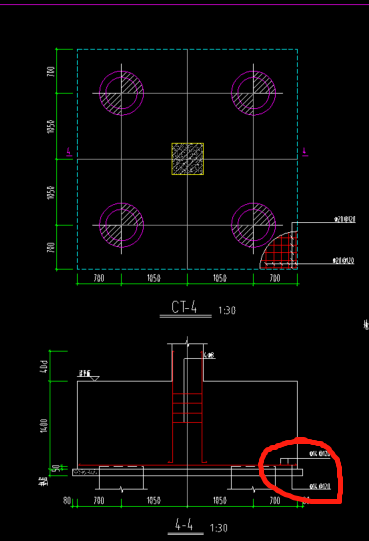

  • 老師請問這是板式配筋嗎?如果板式配筋,圈內的配筋信息是哪里的?
    配筋信息

    是底筋雙向。與設計員溝通,確定為那一種的。廣聯達服務新干線
    首次提交 2021-12-13 15:19:19  最近修改2021-12-13 15:20:50 (修改過1次)
  • 是板式配筋,圈內的配筋信息是獨立基礎底部鋼筋。
    2021-12-13 15:19:03
  • 板式配筋建筑行業快速問答平臺-答疑解惑
    2021-12-13 15:20:04
