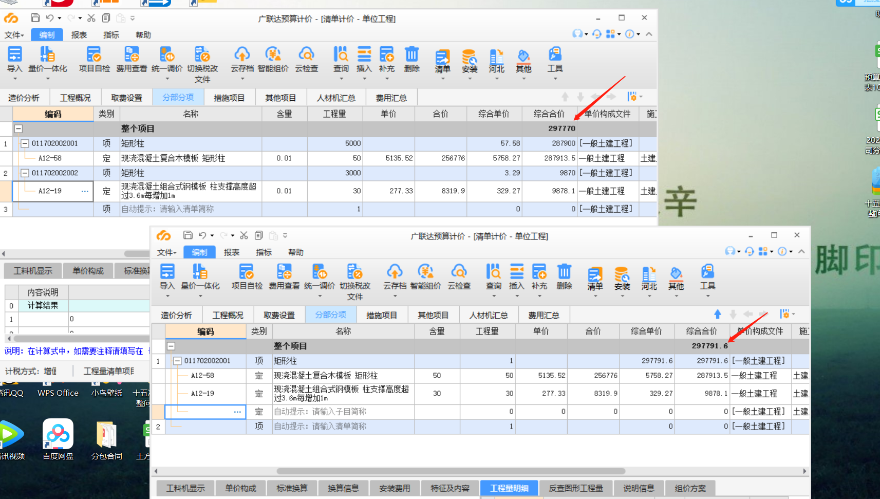

一條清單反算單價時一次四舍五入,二條清單反算單價時二次四舍五入。

四舍五入造成的,仔細觀察下第一個項目用的5000和3000,結算單價的時候只取兩位小數,5758.27變成了57.58.所以價格怎么可能還會一樣,前面那個矩形柱工程量改為1兩個就一樣了

請問這個分開套清單和套一個清單 工程量都一樣的 為啥綜合總價不一樣

清單計價定額計價如上圖,工程量一樣,套取的定額項一樣,為什么單價這邊會有不同呢?什么原因?

請問假如層高6m的柱子,用的木模板,計價軟件套定額的時候,超高部分的工程量填寫是否正確,為什么用廣聯達自己的換算和自己分開套兩個定額結果不一樣呢。求大神解答
