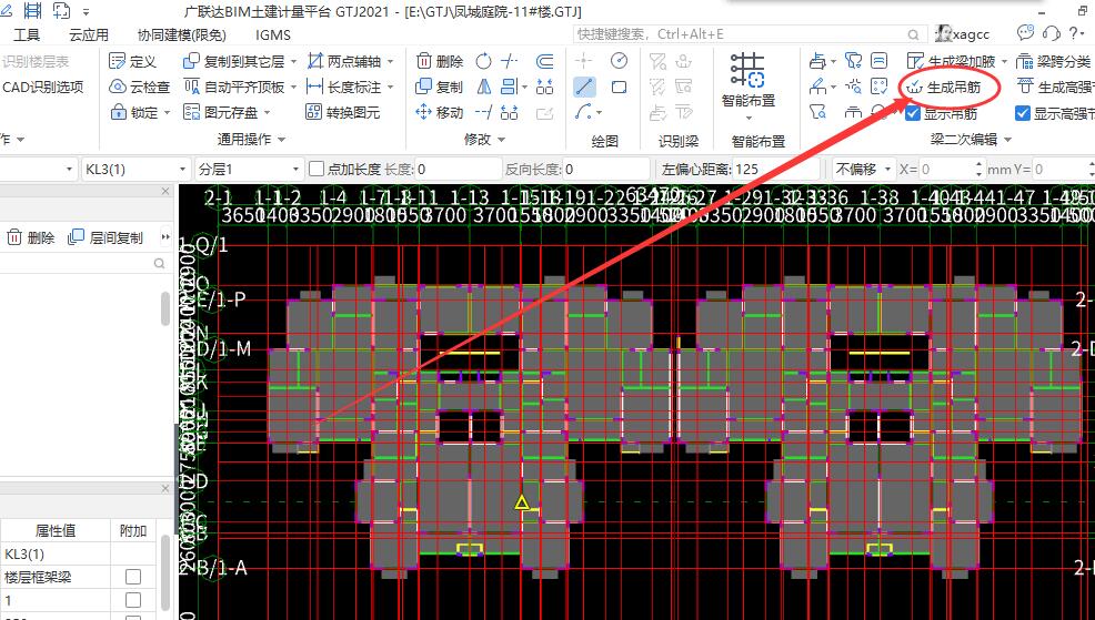

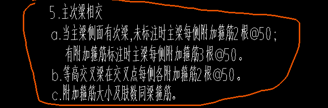

番了個茄? 2021-12-13 09:14:28 | 廣東省 土建 | 345查看 2回答
xagcc 鉆石專家
答題: 316662 被贊: 71920
次梁加筋中計算,可以原位標注輸入也可以自動生成
首次提交 2021-12-13 09:15:58 最近修改2021-12-13 09:16:36 (修改過1次)
鋼筋撐起半邊天 鉆石專家
答題: 154550 被贊: 49163
生成吊筋里輸入主次梁處的附加箍筋6根
2021-12-13 09:16:21
