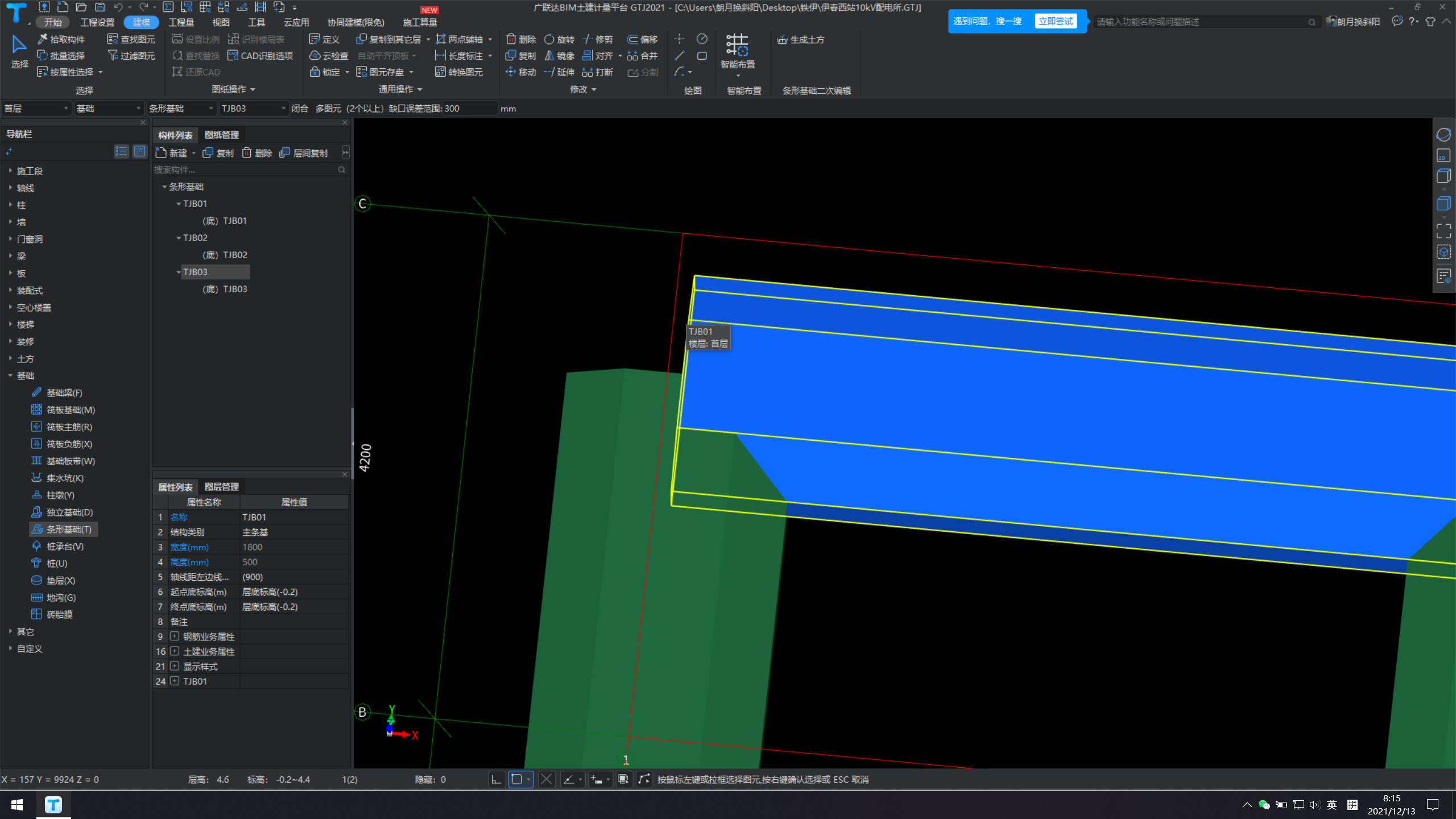

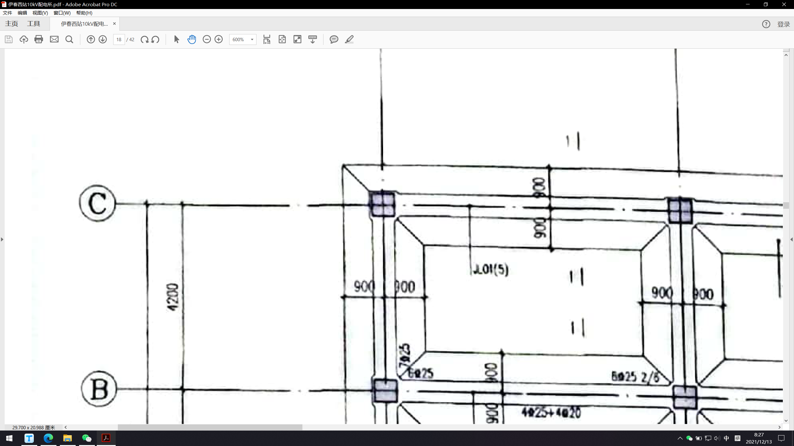

  • 請問各位老師,像這樣的條形基礎端部如何處理?
    端部
    2021-12-13 08:27:49 補充
    條形基礎
全部回答 (6) 首答僅用{{minutesHtml}}
    閉合就好
    2021-12-13 08:17:57
  • 畫到軸線或者條基的中心點就可以了
    2021-12-13 08:18:14
  • 上傳原始電子圖基礎平面看看
    2021-12-13 08:18:27
  • 這個不用管,只要畫到各自的中心線就可以了
    不影響工程量的計算
    2021-12-13 08:18:51
  • 繪制時,轉角處各自中心線相交可以
    各自中心線相交可以
    首次提交 2021-12-13 08:20:16  最近修改2021-12-13 08:43:30 (修改過1次)
  • 繪制時,到中心線相交可以。
    2021-12-13 08:41:39
