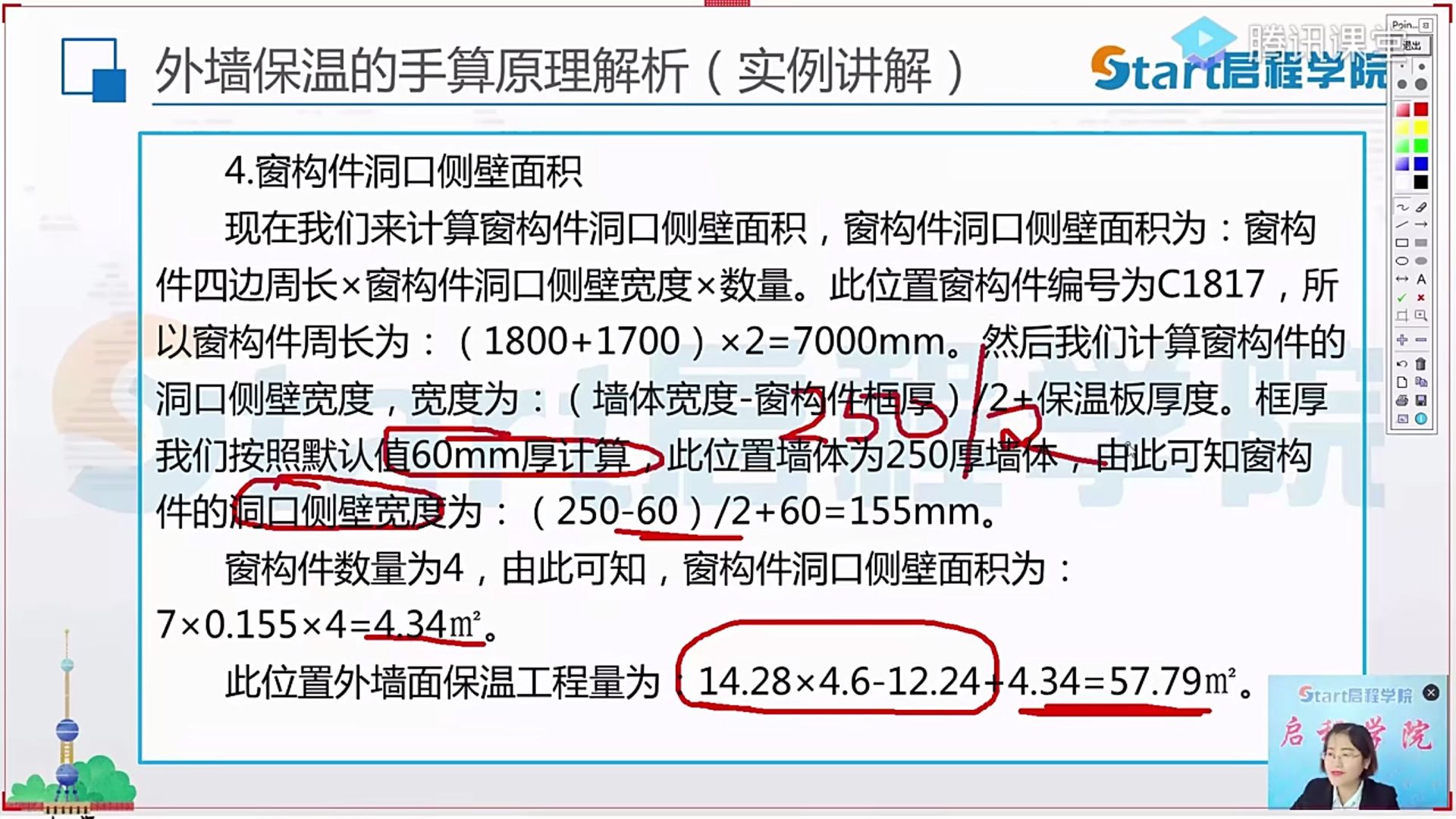

  • 側壁不是有兩面嗎?他為什么不乘以2?
    側壁
  • 圖片里的計算是正確的,因為已經計算的是周長,
    250是墻體厚度,60是窗框的厚度,7000是窗洞口周長
    首次提交 2021-12-13 06:40:34  最近修改2021-12-13 06:42:07 (修改過1次)
  • 窗側周長不對,需要扣減窗側保溫厚度*4,計算到保溫中心線
    窗側寬度有兩種問題,
    一是窗側保溫到外墻保溫內邊,只需要增加空氣層及保溫層內的找平層厚度
    一是窗側保溫到外墻保溫外邊,需要計算外墻立面保溫厚度,再增加空氣層及保溫層內的找平層厚度
    如果外墻保溫精算,重點需要考慮的是,保溫厚度對保溫中心線的影響,一是增加空氣層及保溫層內的找平層厚度,窗側保溫厚度,通常小于外墻立面保溫厚度,或者是不同的保溫材料。
    2021-12-13 07:21:37
  • 內側不保溫
    2021-12-13 07:27:46
