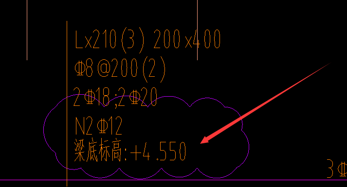

4.55+0.4
2021-12-11 10:39:24
將軍峰 鉑金專家
答題: 169316 被贊: 97091
梁底標高加梁截面高度 。
2021-12-11 10:40:54
馮福連 鉑金專家
答題: 90930 被贊: 30833
梁頂標高 是 4.95
