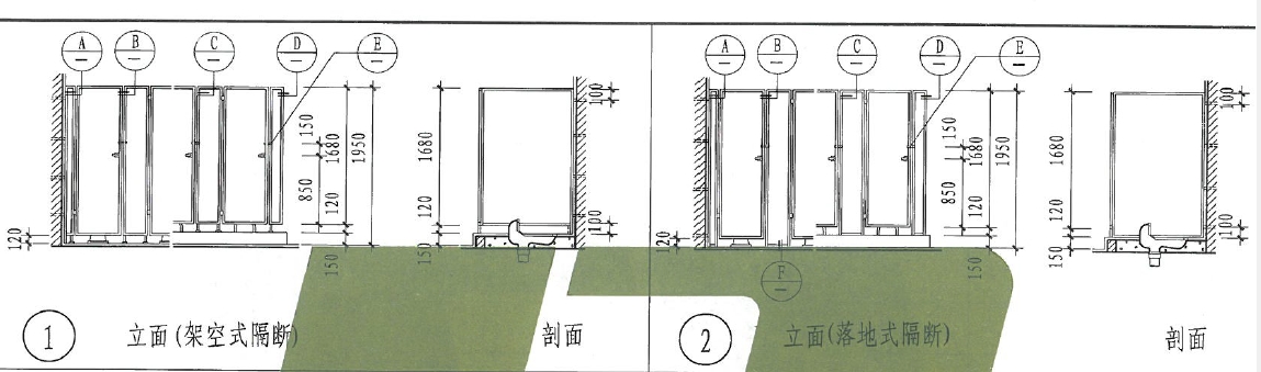

  • 公共衛(wèi)生間成品隔斷的工程量計算是否含120mm的支腿高度?
    公共衛(wèi)生間
全部回答 (9) 首答僅用{{minutesHtml}}
  • 不含
    2021-12-10 23:08:18
  • 包含了
    2021-12-10 23:16:27
  • 包含的啦
    2021-12-10 23:23:21
  • 公共衛(wèi)生間成品隔斷一般都是按照蹲位計算的,也就是說一個蹲位多少錢;
    如果要計算面積,只計算板的面積即可;
    2021-12-11 09:02:39
  • 成品隔斷如果以面積計量,應(yīng)該包含支腿高度。如果不含支腿計算面積,只針對現(xiàn)場加工。同樣的道理:門窗玻璃是以洞口面積計算,還是以實際安裝面積計算?必須依據(jù)現(xiàn)場實際情況確定。
    2021-12-16 09:19:58
  • 高度包含這個尺寸,是隔斷一部分
    2021-12-18 22:52:51
  • 包括了,但五金件另外計算。
    2021-12-19 21:00:46
  • 不含,以框外圍尺寸計算
    2021-12-20 15:02:32
  • 計算規(guī)則是板框外邊尺寸計算
    2021-12-22 20:40:02
