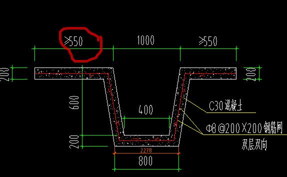

如圖是邊坡底邊排水溝,畫紅圈的是工作面嗎?挖方是否加上2邊各550就行,還是底部800加上300工作面算?

需要考慮 工作面

工作面要根據計算規則考慮。
