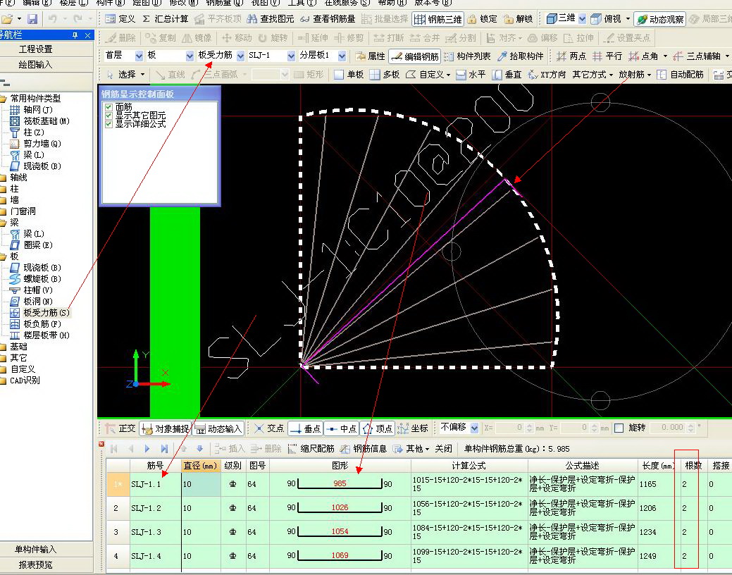

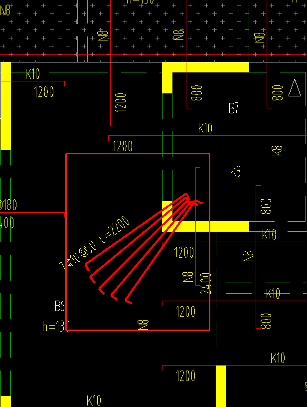

附加鋼筋,在表格算量當中輸入
2021-12-10 14:30:54
詩酒趁年華
答題: 1 被贊: 0
放射筋 可直接表格輸入
2021-12-10 14:31:29
陳工 鉆石專家
答題: 202011 被贊: 47568
放射鋼筋。自定義范圍布置。或表格中直接輸入7根10直徑的,長度2200的。
2021-12-10 14:32:55
