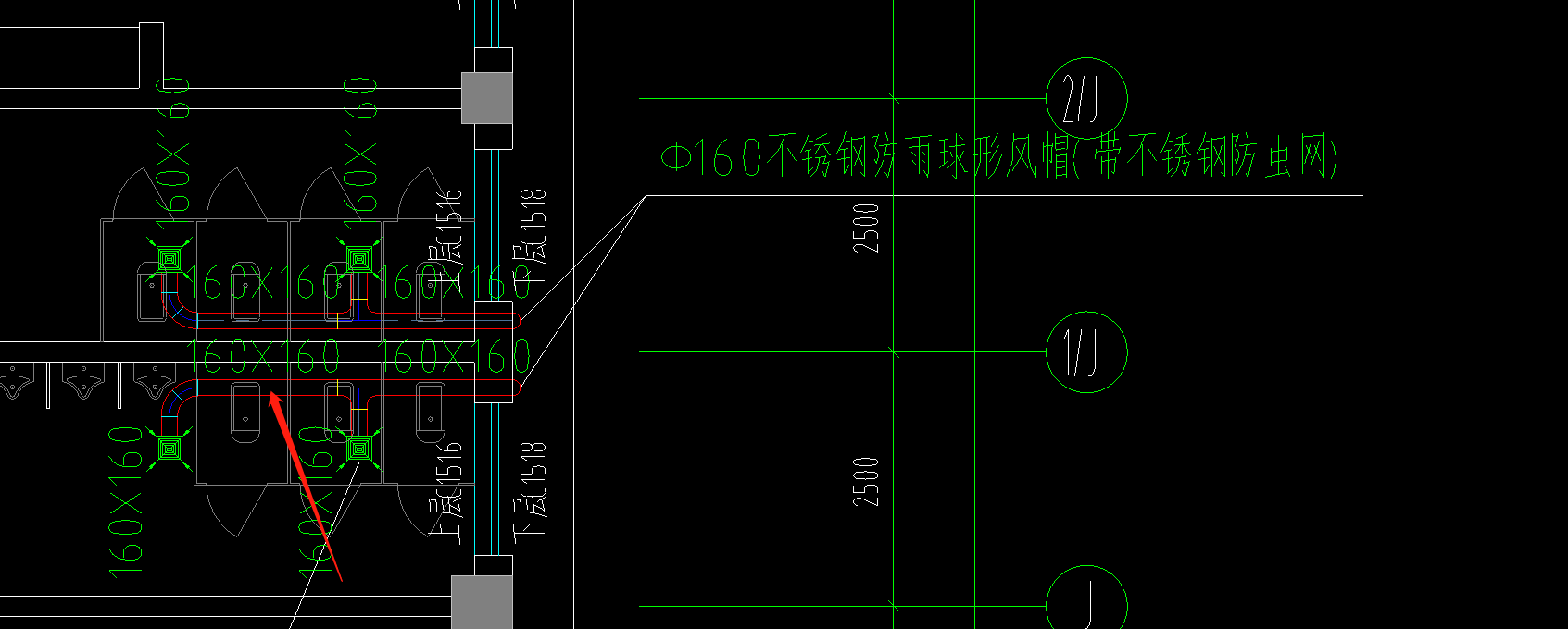

  • 各位老師,這個是圓形風管還是矩形風管呀
    矩形風管
全部回答 (6) 首答僅用{{minutesHtml}}
  • 是矩形風管160*160
    2021-12-10 09:35:52
  • 一般情況是圓形的,截圖風帽也是圓的。但是標注貌似是矩形的。建議按照圓形風管計量。
    2021-12-10 09:37:09
  • 這個是160*160矩形風管
    2021-12-10 09:38:08
  • 160*160矩形風管
    2021-12-10 09:40:07
  • 按照標注160*160應該是矩形的,如果是圓形應該標注Ф160;
    2021-12-10 09:50:28
    矩形風管(寬、高度都是160mm)
    首次提交 2021-12-10 10:10:01  最近修改2021-12-10 10:10:32 (修改過1次)
