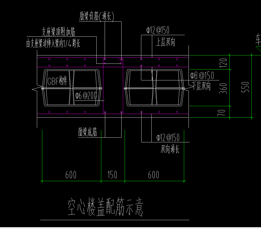

這種空心樓蓋怎么建模
GTJ2018空心樓蓋板與芯模
GTJ2018空心樓蓋板不扣除芯模體積么?請問如何設置?
空心樓蓋板如何布置
在GTJ2018軟件中,在哪里可以新建空心樓蓋板?
空心樓蓋板的跨板受力筋怎么布置?
我看這張圖中有跨板的受力筋根據肋梁不同而設置的,但是如果我用空心樓蓋的次肋梁支座筋他就不能這樣的改,只能全部都是一樣的。如果我弄樓蓋板的受力筋的話也是同理。有沒有前輩指導一下這種每個肋梁的跨板受力筋不同的情況下需要怎么布置
