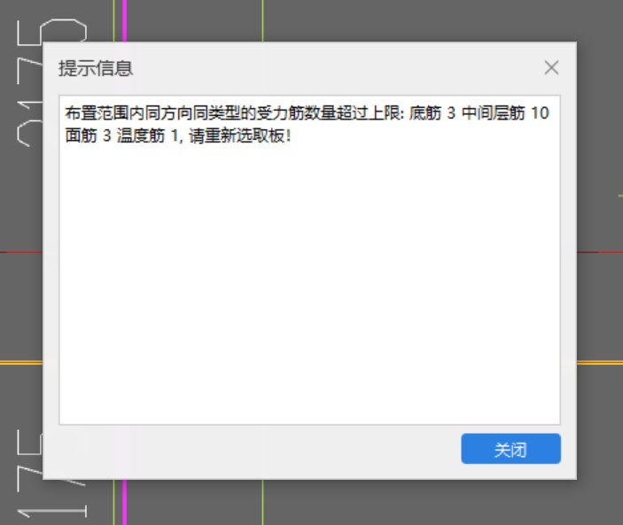

  • 請問布置附加受力筋的時候出現下面的情況該怎么辦,手算嗎,感謝前輩們解答
    手算
  • 一般不會超出的,設計圖要求布置多次的附加,超出了軟件數時,加密間距處理。或手工計算。例如,中間
    層設計圖要是11次復疊時,某一層的,加密間距,設計圖是C12-200,時,改為C12-100,

  • 可以設置成中間層鋼筋計算。
