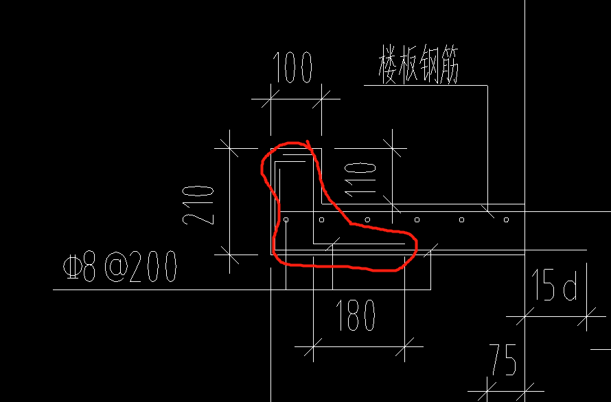

異性欄板 繪制 鋼筋在異形攔板中繪制
2021-12-08 09:51:09
林旋耀 黃金專家
答題: 33554 被贊: 10534
可以用圈梁或者自定義構件定義,編輯截面鋼筋或者在其它鋼筋輸入即可。
2021-12-08 09:53:23
米老鼠 鉑金專家
答題: 68314 被贊: 11276
在構件屬性里的其他 鋼筋 里去輸入
下面伸入板的長度按錨固長度去計算就可以了
