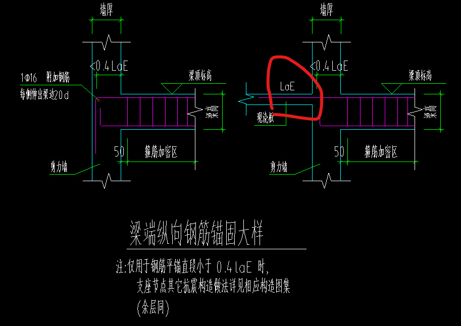

    如圖,此處滿足條件之后再向板中錨入LaE,因為原本應該是錨入墻中,如果要改為圖中所示錨入長度,是直接在梁的編輯鋼筋中改還是要用其他方法編輯鋼筋
  • 不用修改,計算錨固長度正確就可以,錨固方式由現場施工操作。

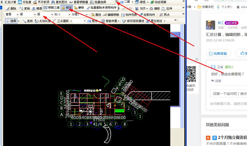

  • 匯總計算后在編輯鋼筋里調整一下,軟件里不能通過設置正確處理
    2021-12-06 17:02:46
  • 匯總計算,編輯鋼筋,梁上部鋼筋,加長度LaE。鎖定。錨固
