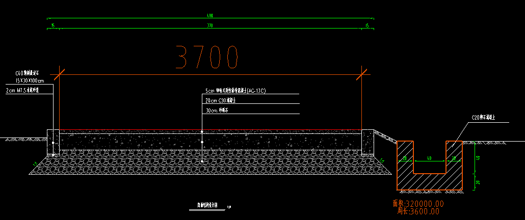

周杰 2021-12-06 16:15:46 | 四川省 公路 | 263查看 1回答
行走大陸 白銀專家
答題: 4906 被贊: 1119
路基部分:按照最寬位置乘以最深高度 ,再乘以長度
2021-12-07 23:30:25
各位老師 這條路全長387.697m,它的路床(槽)整形該如何計算
