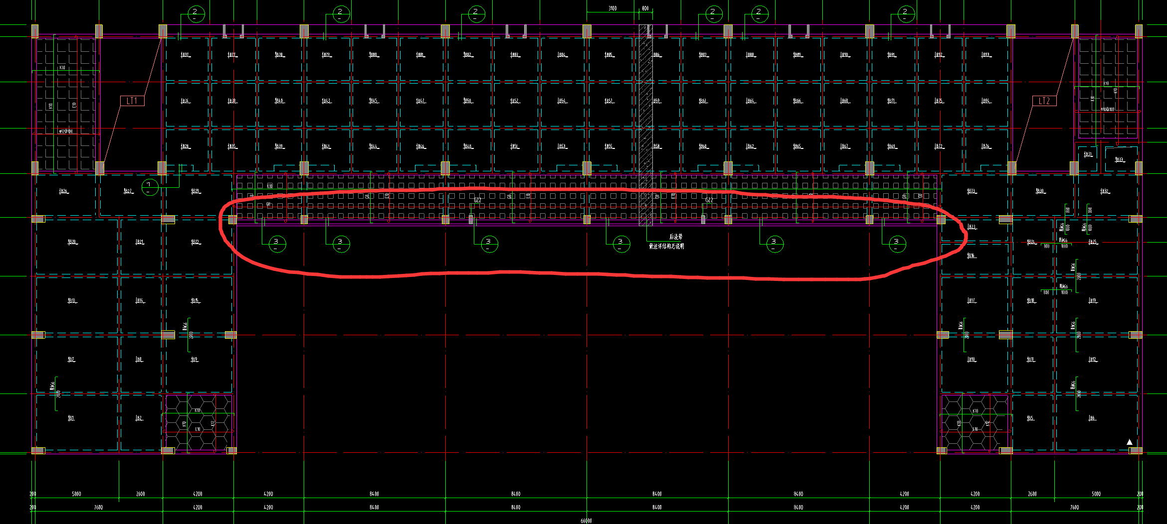

這個挑檐的距離是圖1圈的位置

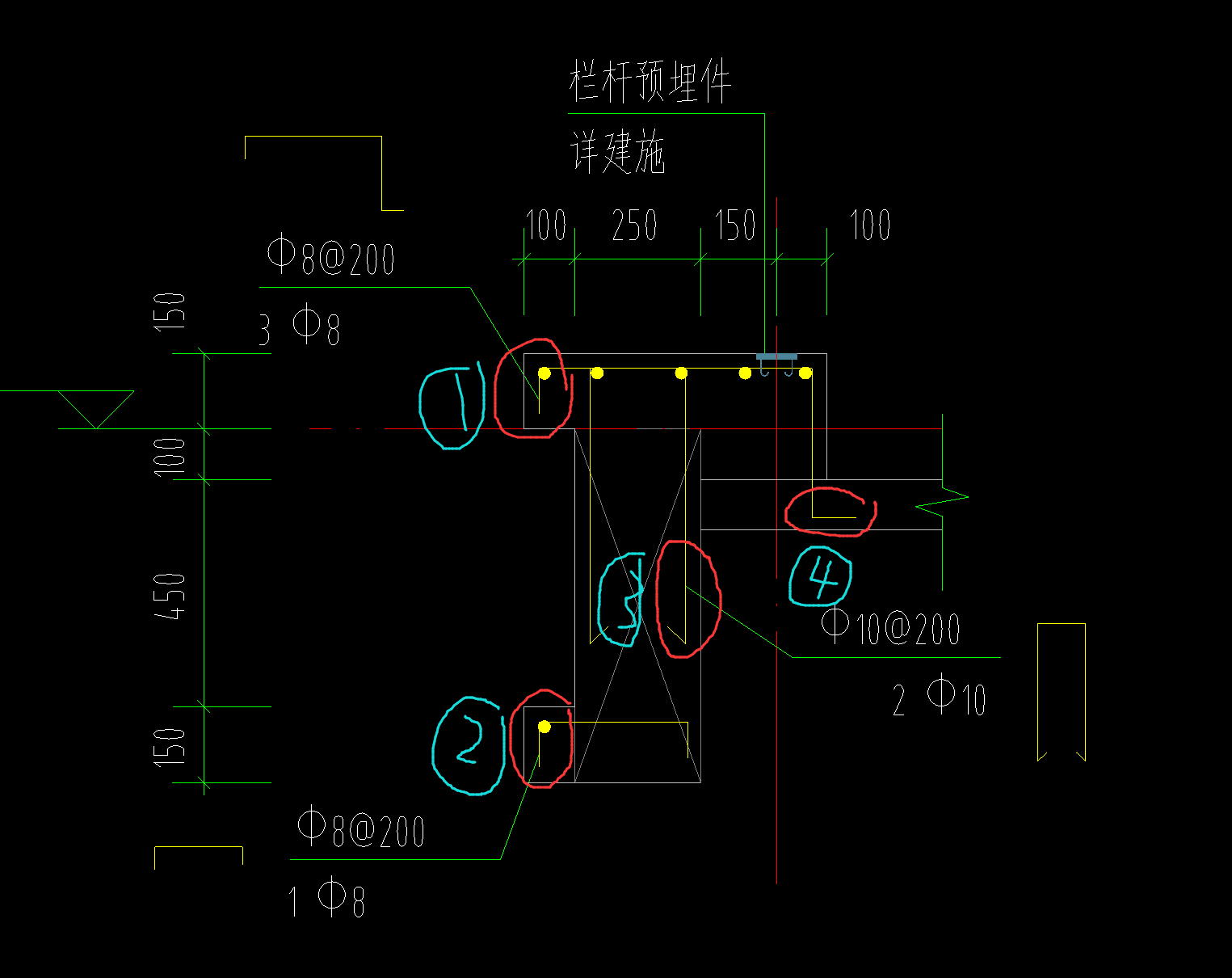

然后挑檐鋼筋的錨固長度怎么設置?哪個資料有寫挑檐的錨固長度的?
①跟②是不是減去2個保護層厚度?
③跟④要怎么設置?
exsi 專家

錨固,從支座邊界開始計算,這里支座顯然是板上的結構梁
