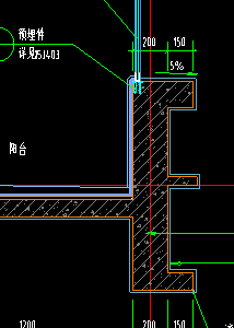

請教下,我有個廣東項目,墻身節(jié)點我是用的挑檐畫的,為什么沒模板量?
將軍峰 鉑金專家
答題: 169307 被贊: 97079
模板 在 措施工程量項目中查看 。
2021-12-04 10:17:46
鴻雁 專家
答題: 48712 被贊: 7073
可以利用挑檐長度*模板接觸展開尺寸。
