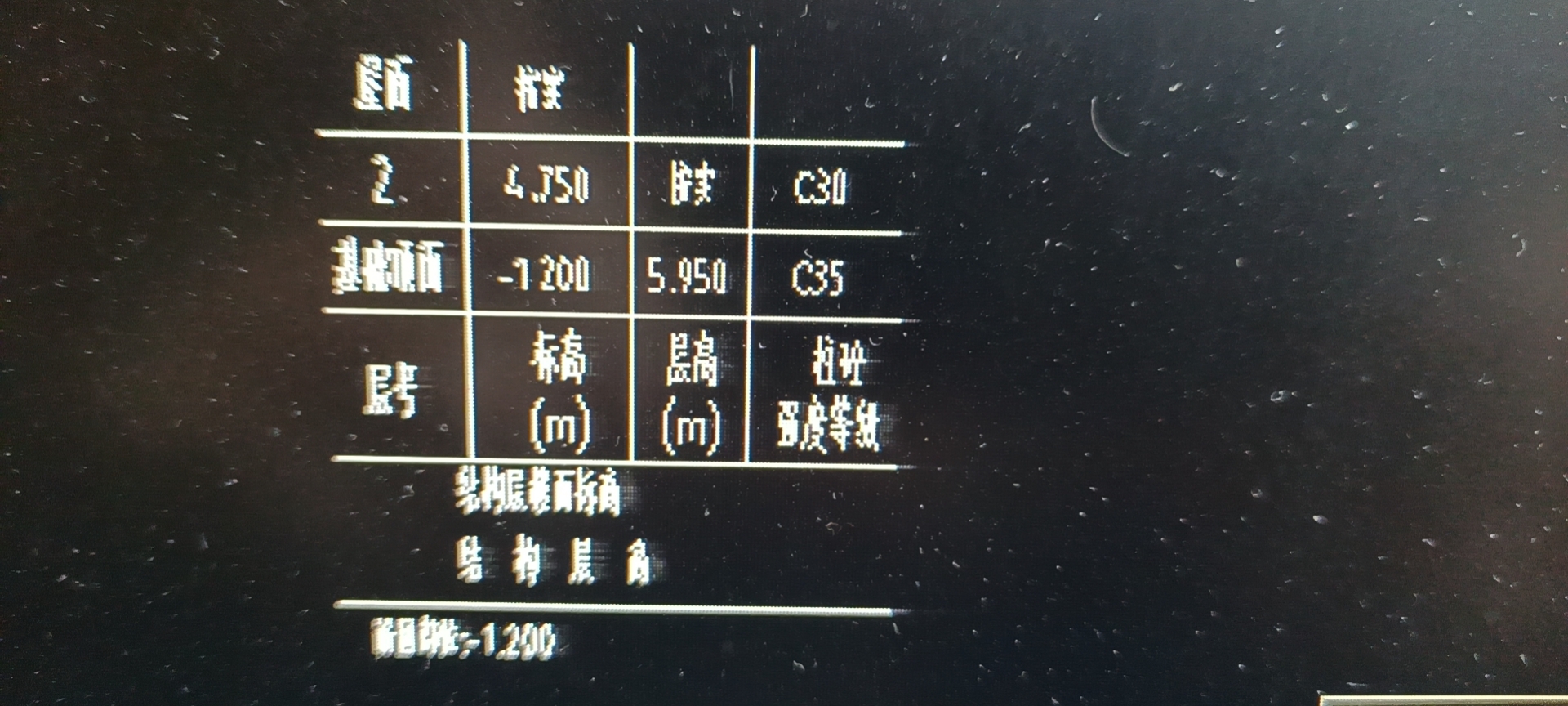

老師們,圖紙層高-1.2到4.75層高,建模的時候可以把-1.2到室內地坪標高±0放基礎嗎?

按定額說明一般是正負零以下為基礎,具體按當地定額說明確定

老師們,結構給的標高如下圖。
建模的時候可以把±0到-1.2部分放到基礎層嗎?室內會房心回填±0
