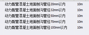

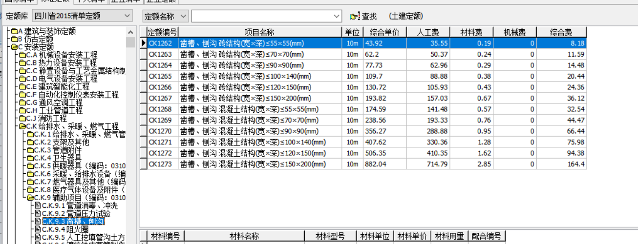

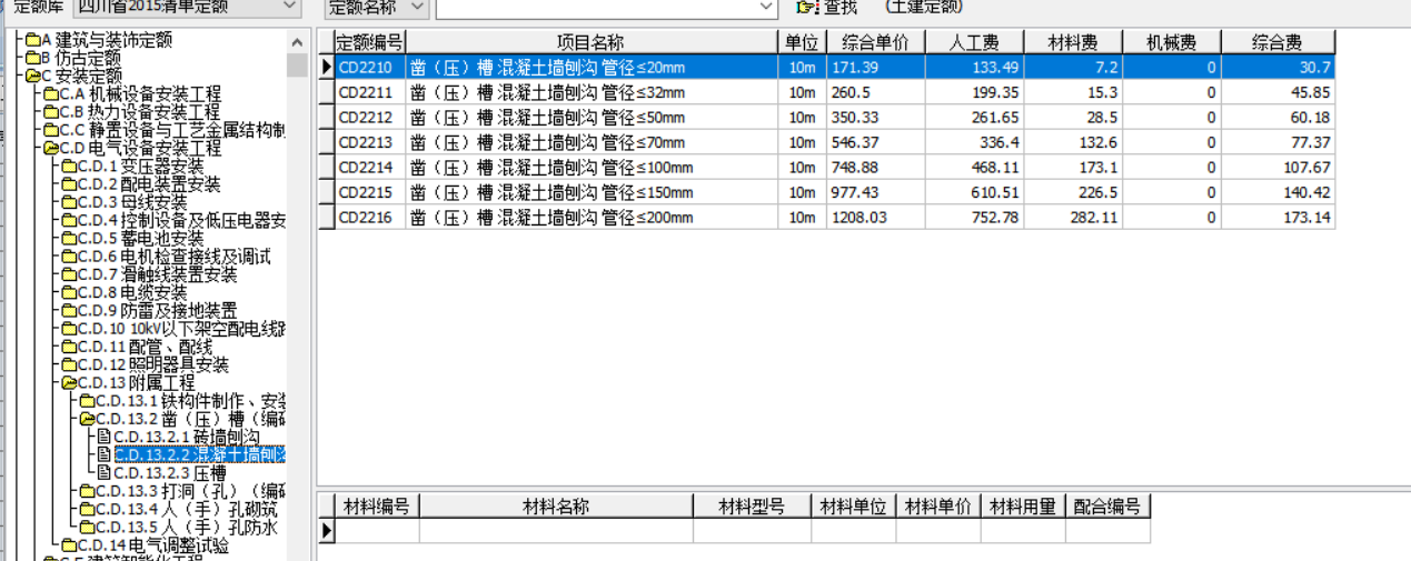

    電氣:工程爛尾樓,重新換了施工單位承包,原來圖紙發生變更,請問暗敷管可以要開槽嗎?另外,混凝土墻開槽該怎么套定額?

  • 要算開槽,拆除費,定額答疑解惑

  • 可以開槽,單獨計取開槽和恢復的費用;
    恢復是否計取要看合同的約定
