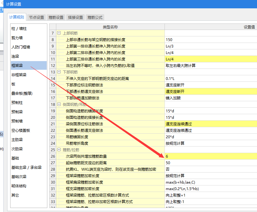

156 2021-12-02 17:32:39 | 江蘇省 土建 | 1481查看 4回答
2021-12-02 19:21:22 補充
維達詹工 專家
答題: 124968 被贊: 42675
你好:在梁的原位標注輸入,也自動生成吊筋里面設置的。
2021-12-02 17:35:58
薛子慶 黃金專家
答題: 19108 被贊: 5532
2021-12-02 17:33:12
打不死的佩奇 專家
答題: 2745 被贊: 707
可以在梁圖元右上角有生成次梁加筋
2021-12-02 17:34:16
遺失的美好 專家
答題: 674 被贊: 143
生成吊筋那里可以,并且在模型中可查、或者原位標注里面。
2021-12-02 17:34:37

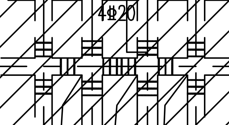

主梁相交處的附加箍筋如何布置?如何判斷是否布置成功
主梁與次梁的附加箍筋
怎么體現補充問題: 這個附加箍筋,和吊筋是指同一個嗎補充問題: 這個指的就是附加箍筋嗎
關于主次梁相交處附加箍筋;
圖紙一般說明是 加6根;好像哪本圖集上說過,有個起步箍筋;所以應該加4根的;請大神指教;

2023-02-21 11:08:16 補充基礎梁里沒有生成吊筋這個選項,在計算設置里改的話改不了型號只能填根數
