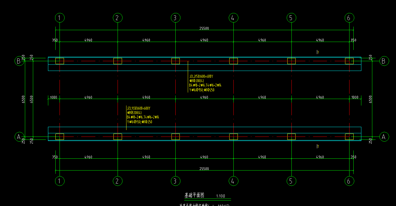

  • 這種梁在繪制時該如何定義
    梁在

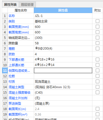

  • 這個是梁式條基,用條基+基礎(chǔ)梁定義。
    2021-12-02 17:32:33
  • 對照1-1剖面,應(yīng)是基礎(chǔ)梁+條基
    具體見圖紙剖面結(jié)合平面。
    2021-12-02 17:33:30

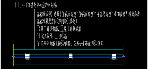

  • Y型鋼筋在條形基礎(chǔ)里面設(shè)置
